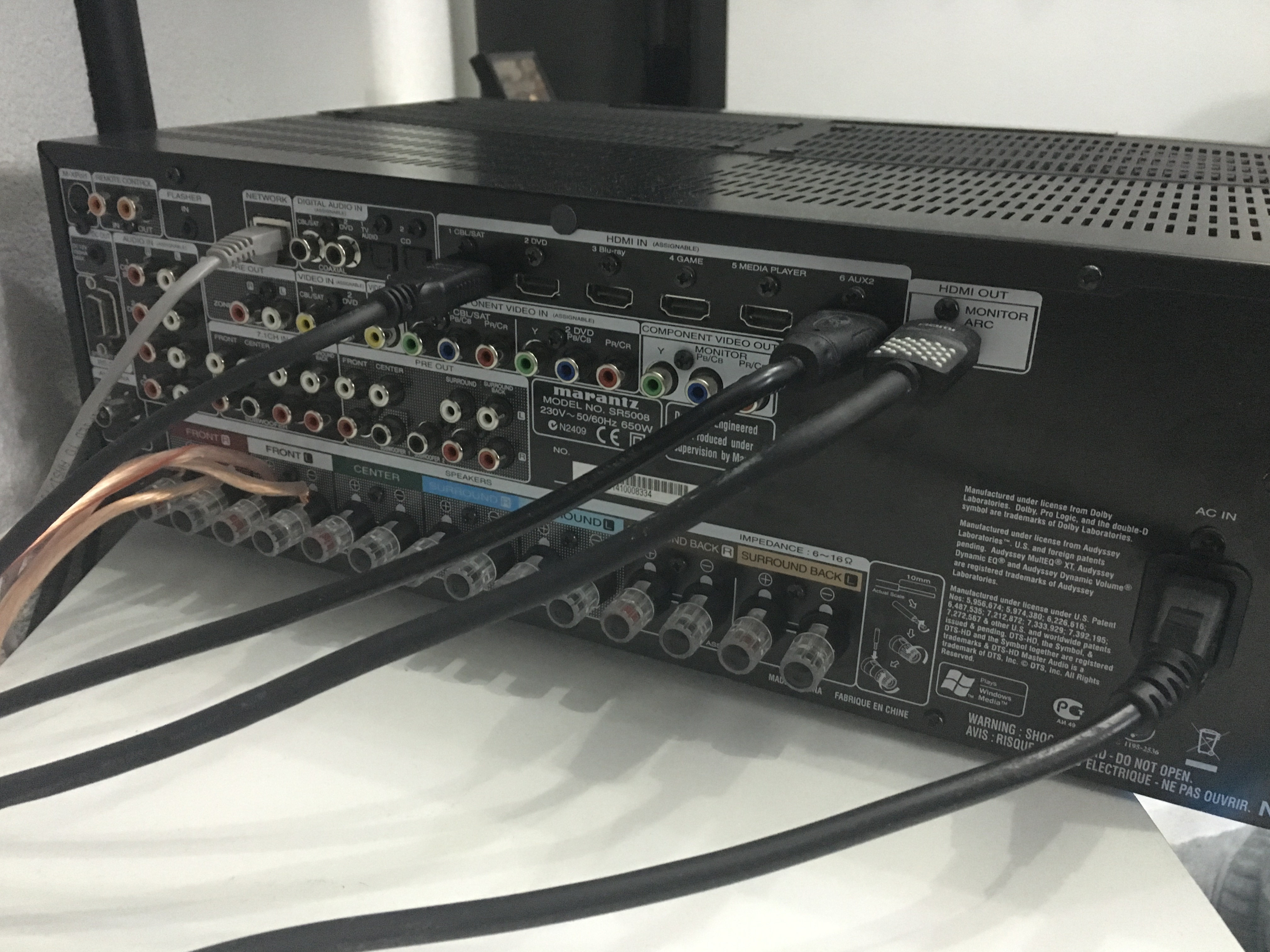

So ist mein AVR zurzeit angeschlossen.

Ich betreibe die Anlage mit 2.0 also zwei Front Lautsprecher links und rechts (Canton Vento 890 DC). Aktuell ohne BI AMPING (siehe Bild)
