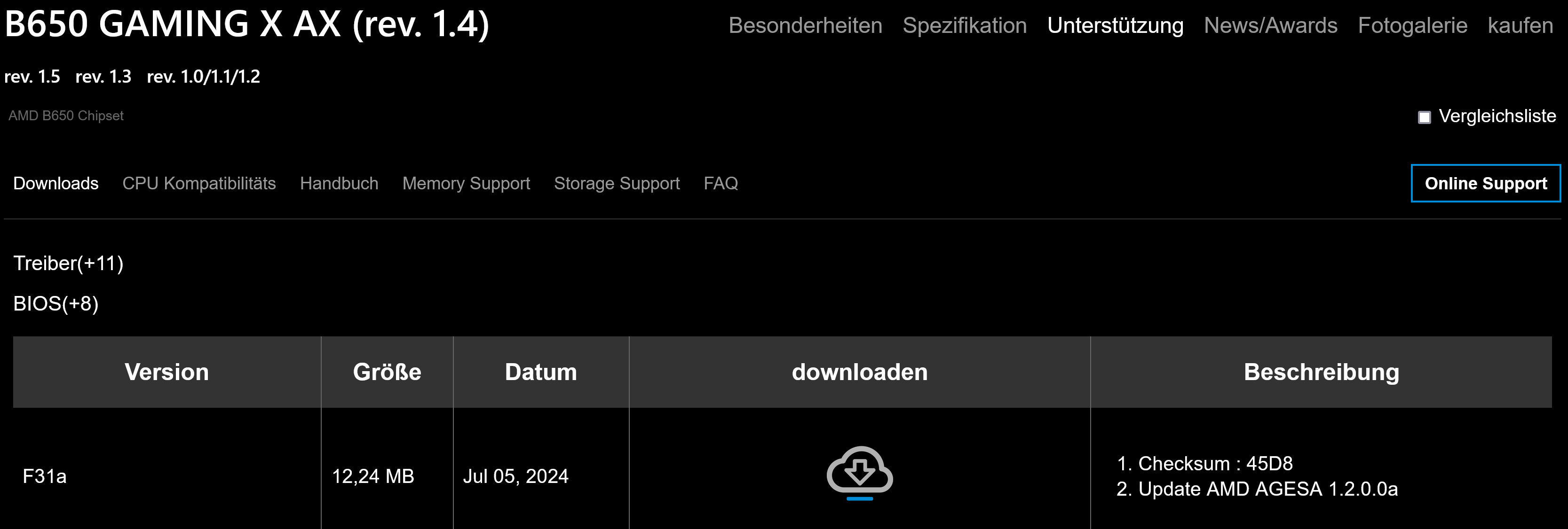

Bei 8 von 10 der letzten RTX 4070-Super-Threads fehlte entweder ein aktuelles BIOS.
Avangnon schrieb:
(Bios Version F21)
Ist ein halbes Jahr alt.
https://www.gigabyte.com/de/Motherboard/B650-GAMING-X-AX-rev-14/support#support-dl-bios
Oder aber die Karte war nicht korrekt mit getrennten Leitungen an getrennten Kabeln am Netzteil angeschlossen.
Reaktionen: Avangnon

Hatte das Bios ganz am Anfang über den Gigabyte Control Center updaten lassen und da wurde es nur auf F21 geupdated. Derzeit sehe ich dort auch nichts was sich updaten lässt. Sollte ich das dann selber machen? Und wenn ja auf F23, F30 oder direkt F31a?

Das stimmt natürlich. Da kann man nicht viel falsch anstecken. Dein Netzteil ist brandaktuell.
Gemäß Handbuch. Mit USB-Stick, wovon ich ausgehe.
=> F31a
Ist es dieses Mainboard?
https://geizhals.de/gigabyte-b650-gaming-x-ax-a2824411.html
Es hat folgende Möglichkeiten für den Reset. Und für ein BIOS-Update.
Buttons/SwitchesReset-Button (intern), USB BIOS Flashback/Q-Flash Plus (extern)

So tut mir leid das ich mich nicht früher zurückgemeldet habe leider hatte ich relativ viel zu tun in letzter Zeit und konnte mich darum kümmern.
Leider hat das was du geschrieben hast nicht geholfen.
Nachdem ich das Bios geflasht habe tat sich erstmal garnichts und die LEDS für DRAM-CPU haben geleuchtet, dann habe ich CMOS geleert danach fuhr der PC wieder hoch. Jedoch leuchtet dann durchgehend die VGA-Lampe (Die Grafikkarte wurde nicht in Windows nicht erkannt) habe dann den Strom kurz abgestellt und wieder angestellt und den PC hochgefahren (Die VGA-Lampe leuchtet nicht mehr) aber unter Windows wird die Grafikkarte immer noch nicht erkannt. Weder Task-Manager noch GPU-Z noch Geräte-Manager zeigen irgendwas an.
