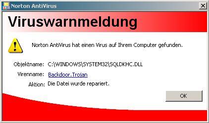

seit gestern habe ich ständig die Meldunng von Norton AntiVirus, daß der Virus Backdoor.Trojan gefunden wurde (in der Datei C:\Windows\System32\sqldkhc.dll - siehe Bilddatei).
Ich habe die Entfernung, wie bei Norton's Website erklärt entfern. Dabei kam die Meldung, daß der Virus gefunden wurde, aber der Rechner weiterhin infiziert bleibt. Nach mehrmaligen Neustart der Prozedur wurde der Virus nicht mehr gefunden, wird aber weiterhin bei normalr Anmeldung entdeckt. Hinzu kommt, daß man zig mal das Meldungsfenster wegklicken muß, bis das Fenster ganz verschwindet, nach ca. 20 Sekunden fängt alles von vorn an.
Da die Dati vom System benutzt wird, kann Norton nicht auf die Datei zugreifen und somit nicht den Fehler beheben. Im Abgesicherten Modus tritt der Virus aber nicht auf!
Habe außerdem McAfee Stinger und Ad-aware 6 laufen lassen - keine Änderung bzw. nichts gefunden.
Was kann ich tun? Bitte helft mir! :(

hast du den virus auch im abgesicherten modus mit norton versucht zu entfernen?
wenn nein, probier das als erstes mal
Ja hab ich. So wird es ja auch bei Norton beschrieben. Im abgesicherten Modus wurde er auch beim ersten mal gefunden, dann aber nie wieder! Aber die Meldung ist nach wir vor da.
dann versuch andere tools wie z.b spybot oder stinger. das sind kleine programme und beide findest du im download bereich
wichtig: spybot vor dem scannen updaten
Über DOS löschen kannste mal versuche !
1. "ATTRIB -H C:\Windows\System32\sqldkhc.dll"
2. "ATTRIB -S C:\Windows\System32\sqldkhc.dll"
3. "ATTRIB -R C:\Windows\System32\sqldkhc.dll"
4. "del C:\Windows\System32\sqldkhc.dll"

Mach das mit ne beliebigen bootfähigen CD !
Naja unter DOS auf NTFS schreiben wird net klappen.
Die Lösung:
Festplatte ausbauen, in einen virenfreien PC einbauen und dort scannen. Da ist die Datei nämlich nicht in Verwendung und kann daher ganz geschmeidig desinfiziert werden.
Eine Infektionsgefahr für den Scan-PC besteht übrigens nicht, solange keine Dateien von der verseuchten Platte gestartet werden.
Also mit der Windows-CD kann man auch im "DOS" auf NTFS-Partitionen zugreifen. Nur mal so am Rande zu dem vorherigen Kommentar.
User1024 schrieb:
Also DOS ist das keines; meinst du vielleicht die Wiederherstellungskonsole?
Das es kein echtes DOS ist, weiß ich auch. Aber zum Löschen der Datei reicht es allemal. Die Wiederherstellungskonsole meine ich nicht, eher die Eingabeaufforderung.
Wiederherrstellungskonsole müsste auch hinhauen ist ja praktisch dos mit zusatzfunktionen.
Habe bei "Sicherheit" den Administrator als Benutzer hinzugefügt (vorher leer). Danach wurde die Datei von Norton entfern. Ob das was miteinander zu tun hat, weiß ich allerdings nicht. Jetzt ist der Backdoor.Trojaner jedenfalls weg.
Habe während des Schriebens hier direkt einen neuen bekommen: Trojan.Bookmarker.Gen., der aber direkt gelöscht wurde.
Im übrigen hat der Scanner von spiro (http://de.trendmicro-europe.com/enterprise/products/housecall_pre.php) 3 Viren gefunden die Norton nicht angezeigt hat!
