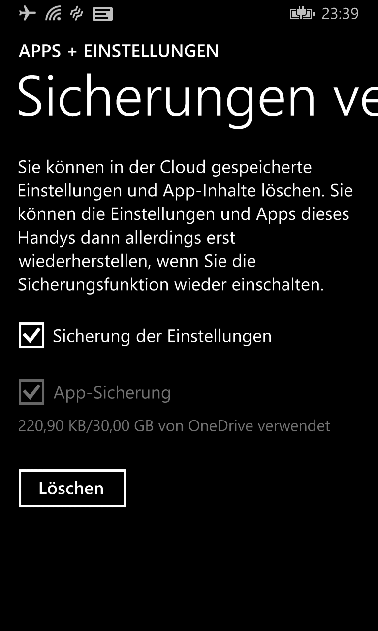

jedoch sagt mein Nokia 925 das eine Sicherung vorhanden sein soll:

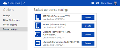

Eigentlich sollte man auf OneDrive.com alle seine Sicherungen sehen. Das sollte in etwa so aussehen:
Wenn da jetzt nur eine Fehlermeldung "Sorry, an error has occurred." kommt ist das nicht besonders vertrauenserweckend.
Für den Fall, dass mein Handy mal abraucht, wäre ich schon gerne 100%ig sicher, dass auch ein Backup vorhanden ist.
Wie bekomme ich in OneDrive diese Anzeige? Options mit den 4 Unterpunkten wird mir nicht angeboten. Das Backup funktioniert, konnte ich bereits mehrmals feststellen. Nur würde ich natürlich in OneDrive gerne meine Backups auch mal sehen.
Du klickst in OneDrive rechts oben auf Settings (dieses Zahnrad-Symbol), dann auf "Options", dann, ganz links, auf "Device Backups". Dann solltest Du alle Deine Backups sehen.
Oder eben nicht (so wie ich -> sondern die Fehlermeldung "Sorry, an error has occurred.").
