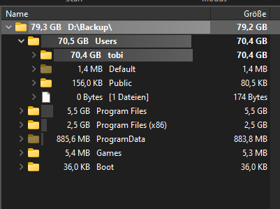

Hier eine Übersicht der Dateien, die bisher gesichert sind:

Was für Programme hast du installiert? Dann kann man dir sagen was sich lohnt zu sichern. Und sind im Profilordner auch Dokumente, Bilder etc. gespeichert? 70.4GB für den Profilordner wären für meine Verhältnisse sehr viel, meiner hat nur 6,19GB.
Um die Einstellungen der Programme zu sichern ist für dich nur %APPDATA% und vielleicht ProgramData relevant, aber nicht jeder Ordner darin.
Die Ordner Boot, Default, Public sind überhaupt nicht wichtig, wenn diese Ordner schon so klein sind braucht es kein Backup (ganz besonders Boot). Games könnte Spielstände enthalten, wenn sie nicht in irgendeiner Cloud sind.
Program Files und Program Files (x86) sind auch nicht wichtig, da du eh wieder alle Programme installierst.
@Hardkorn Passt schon so, wie ich es jetzt habe. Alles, was ich brauche, liegt in C:\Users\user\<...>
demzufolge brauche ich auch nur das syncen.
