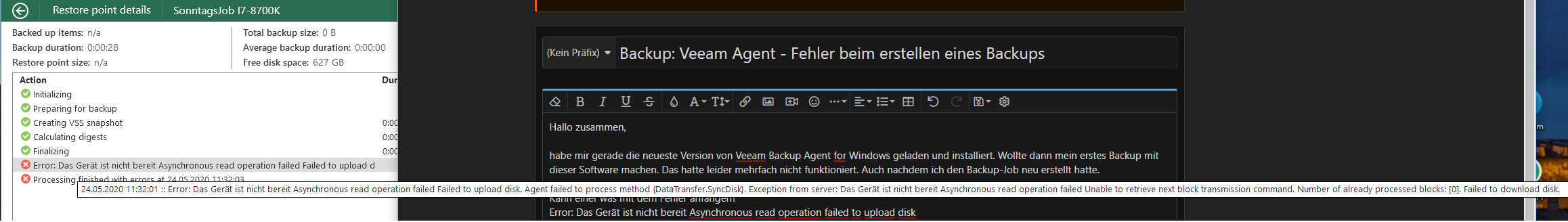

habe mir gerade die neueste Version von Veeam Backup Agent for Windows geladen und installiert. Wollte dann mein erstes Backup mit dieser Software machen. Das hatte leider mehrfach nicht funktioniert. Auch nachdem ich den Backup-Job neu erstellt hatte.
Kann einer was mit dem Fehler anfangen?
Error: Das Gerät ist nicht bereit Asynchronous read operation failed to upload disk
Das Backup sollte Das OS und c:\ beinhalten und auf g:\ in einem Verzeichnis abgelegt werden. Es sollte ein VollBackup werden.

Hier hatte jemand das gleiche Problem.
Backups macht man am besten auf eine externe HDD/SSD. Wenn der eigentliche Datenträger abkackt, ist die Sicherung auch veeloren.

4.0.0.1811 läuft hier ohne Probleme, übers Netz oder lokal. Nutze aber kein Kaspersky.
ups... da war tatsächlich die Signatur nicht ganz aktuell. Ich nutze nur noch Windows 10 Defender.

Hast du auch die im Link empfohlenen Maßnahmen getroffen? Die C:\-Partition auch in Ordnung? Evtl. mal chkdsk laufen lassen.
Habe die Version 3.0.2.1170 (free edition). Die ist aktuell und läuft einwandfrei.
Edit: Im Veeam Community Forum wird auch gesagt, dass die Recovery-Partition neu gemacht werden muss, nach dieser Anleitung.

Das wird wohl schon eine defekte Partitionsstruktur sein.
ok, werde ich dann heute Abend mal alles testen.
/edit: Die Festplatte auf die das Backup geschrieben werden soll ist von Crystal jetzt schon als Vorsicht mit nicht korrigierbaren Sektoren markiert worden...also mal schnell eine neue bestellt.
