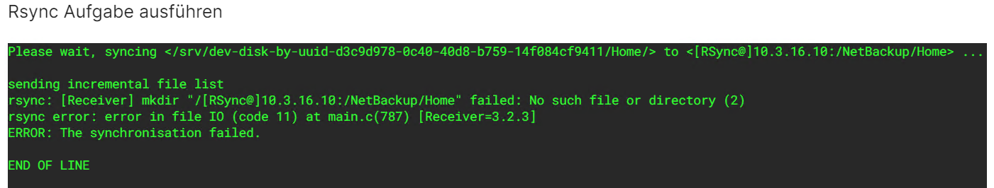

Ich möchte nun per R-Sync die Daten auf das NAS schieben und habe mir jetzt bestimmt 1000 Anleitungen angeschaut. Problem:
Wenn ich einen Dry-Run mache, funktioniert alles. Wenn ich dann diese Option entferne, erhalte ich einen Fehler:
Die Konfig sieht wie folgt aus:
Benutzer auf dem NAS: RSync
Der Port ist derzeit der Standard Port 22. Auf dem Synology NAS sind alle RSync Optionen aktiviert, Ordner angelegt und Benutzer berechtigt, wie gesagt der Dry Run wird erfolgreich abgeschlossen. Kann jemand helfen?
/NetBackup/Home existiert auch auf dem Ziel? Achte auf Groß-/Kleinschreibung
Was sagt die Berechtigung von dem Verzeichnis?
Wenn RSync der Benutzer auf dem NAS ist, dann darf das bei dem Zielserver Attribut nicht in [ ] Klammern stehen (Das soll nur heißen, das die Angabe des Benutzers an der Stelle Optional ist). Ich würde also sagen:
RSync@10.3.16.10:/NetBackup/Home

Der Ordner "NetBackup/Home" (in exakt der geforderten Schreibweise) existiert und der Benutzer RSync hat Schreib/Lese Zugriff. RSync ist auf Port 22 auf dem NAS aktiv und der Benutzer RSync dafür hinterlegt.
@Darklanmaster
Wenn ich es genau so hinterlege wie du es gemacht hast, erhalte ich eine andere Fehlermeldung:
Auth Failed: Weist ja nun auf einen Anmeldefehler hin. Die Berechtigungen passen, evtl. kann das NAS mit diese Syntax dann nicht umgehen? Ach Mann das nervt....
