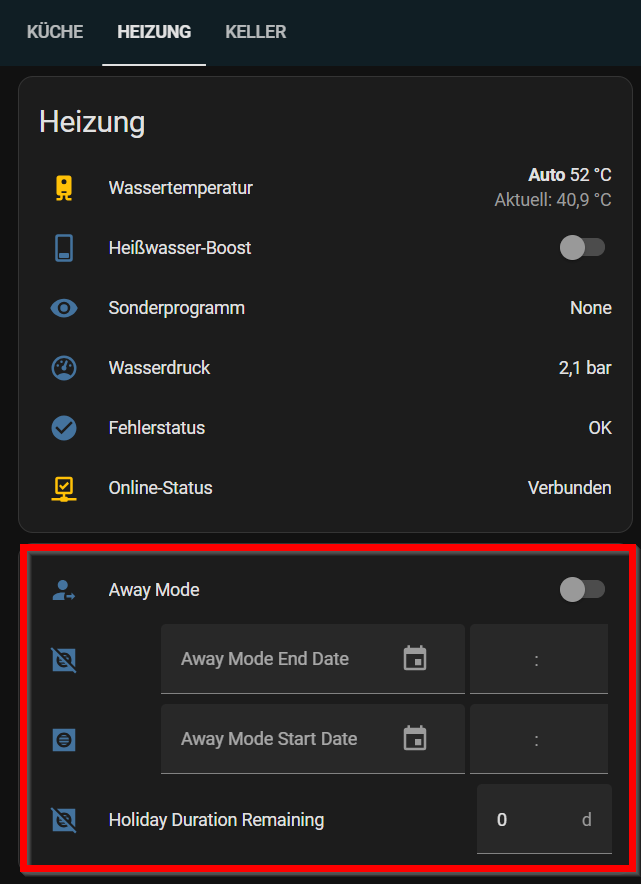

Wie soll ich es bedienen, wenn ich nicht zuhause bin?
Ich war dieses Jahr zweimal im Urlaub und fliege im Februar wieder.
Da stelle ich die Heizung zuhause runter und drehe sie ca 1 Tag vor meiner Rückkehr wieder hoch. Ohne internetfähiges Smarthome wüsste ich nicht wie das geht.
Abwesenheit einpflegen mit einer Regel, die 1 Tag vor Ankunft die Heizung wieder hochdreht.
Schöne Lösung. Ich möchte einfach weiter von exten zugreifen können. Ohne Internet bekäme ich z.B. keine Whatsapp bei Problemen (Einbruch, Stromausfall, Internetausfall, Wasserschaden...) und könnte auch nicht von außen die Haustür aufschließen.
