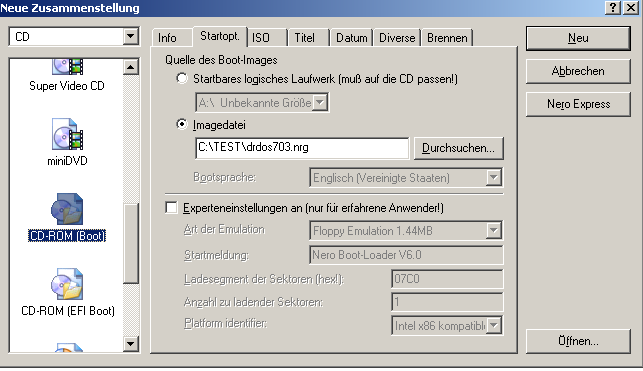

Mit Nero eine Bootfähige CD erstellen, dann das Image (Zip entpacken und *.img Datei als Image fürs booten installieren, siehe Bild) als Bootoption auswählen, danach kannst Du zusätzlich auch noch etwas auf die CD brennen.
