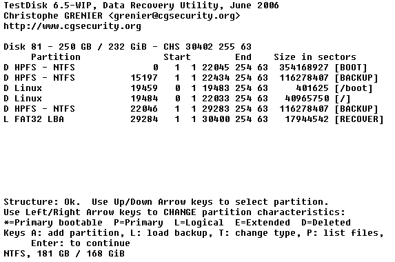

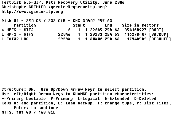

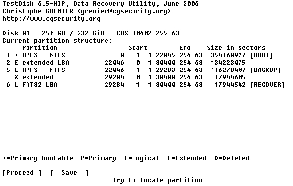

Die Screenshots sind angehängt. Es handelt sich um die größte Partition (NFTS mit Bootstatus).
Vielleicht lässt sich ja der Rechner wieder herstellen. Das wichtigste ist aber, dass die allerwichtigsten Daten gerettet sind! Jetzt wird jedenfalls weiterkopiert und Daten gebackupt!
Vielen herzlichen Dank!!! :-)))
Mark

Hat jemand eine Idee, was die Screenshots zu bedeuten haben? Soll ich versuchen bei dem PC einen stabilen Zustand wieder herzustellen bzw. ihr zu reparieren, oder besser den Auslieferungszustand wieder herstellen?
Viele Grüße,
Mark
Soweit ich das sehe ist der Bootsektor auf der ersten Partition in Ordnung.
Bleibt zumeist das Dateisystem
Dabei kann Testdisk leider nicht helfen.
Wenn du deine Daten gesichert hast könntest du chkdsk in Betracht ziehen um das Dateisystem zu reparieren.
Mache es bitte in der Wiederherstellungskonsole von WinXP.
Führe dort;
chkdsk Laufwerk: /p /r aus.
Dauert zwar eine Weile ist aber am gründlichsten.
Der Parameter /p ist nur in der Wiederherstellungskonsole verfügbar.
Das Ergebnis ist ungewiß.
Sollte daher nur in Betracht gezogen werden wenn die Daten gesichert sind.
Viele Grüße
Fiona
