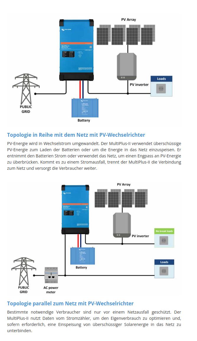

Den kann man später immer noch mit einem Victron Multiplus samt 48V Speicher kombinieren:

Einfaches Inselsystem bei deinem Modulen:
https://greenakku.de/Ladegeraete/So...5-Solarladeregler-12-24-36-48V-35A::1421.html
Jeweils 2 Module in Reihe und die zwei Stränge dann parallel.
https://www.amazon.de/Lithium-Akku-...00077386&sprefix=100ah+LifePO4,aps,152&sr=8-5
Diese 4 Batterien dann in Reihe.
https://greenakku.de/Wechselrichter...hselrichter-48-1200-230V-VE-Direct::1411.html
Da kann man Verbraucher direkt anschließen, man kann es aber nicht mit dem Hausnetz koppeln. Und solange dein Vermieter dir das aufstellen der Solarmodule nicht verbietet, kann man das so machen. Zur Installation sollte man aber trotzdem Ahnung von dem haben, was man da tut (elektrotechnische Fachkraft). Insbesondere was Kabelquerschnitte und die Verbindung der Geräte untereinander betrifft.
