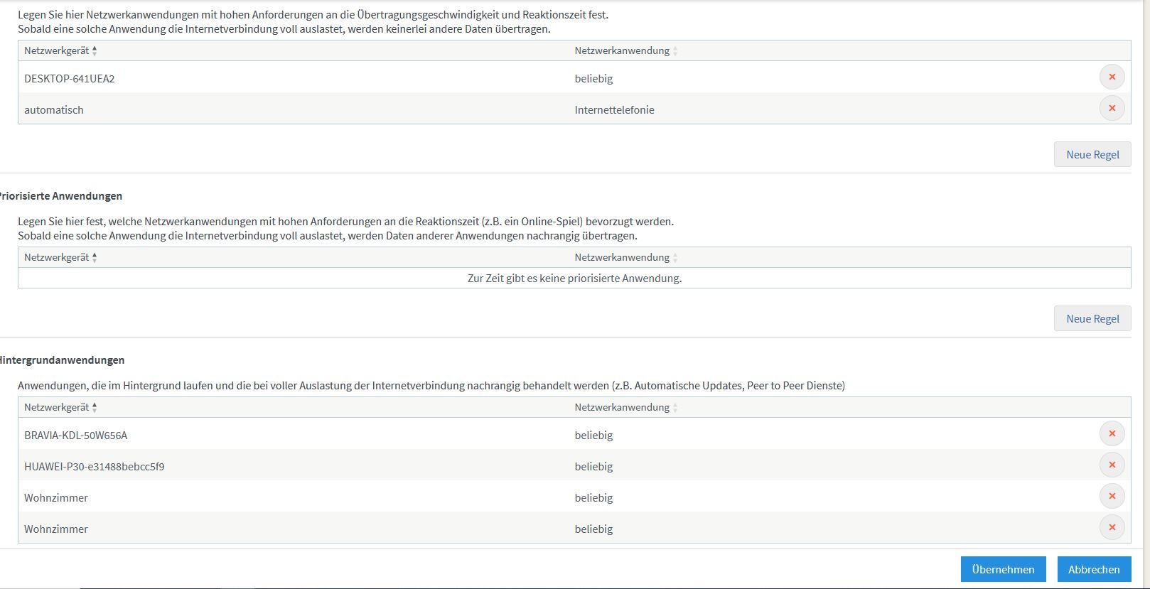

Die Priorisierungsregeln der Fritzbox greifen aber nur im Upload.
Das Problem hier liegt höchstwahrscheinlich beim Download. Netflix macht da kurzzeitig alles dicht, da wie schon geschrieben wurde große Teile des Films auf einmal geladen werden.

Ich habe alle anderen Netzwerkanwendungen in den Hintergrund gestellt (sie Screenshot).
