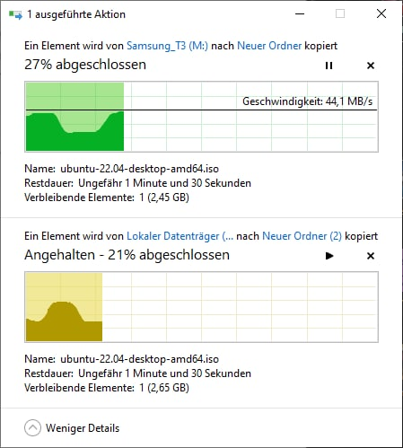

ich habe mich mal von meiner Neugierte leiten lassen und wollte wissen, welche Bandbreite ich effektiv an einem USB 3.0 Hub habe, wenn daran USB 2.0 Geräte angeschlossen sind.

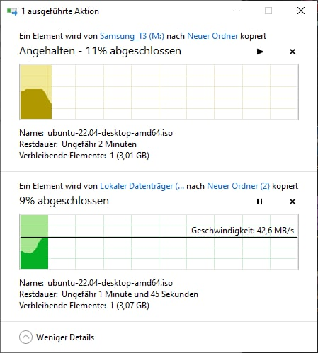

Wenn der Hub via USB 3.0 angebunden ist, kann er natürlich auch daran angebundene USB 3.0 Geräte mit voller Geschwindigkeit versorgen. Ich habe jetzt aber mal zwei SSDs via USB 2.0 Kabel angeschlossen, um das Limit physisch zu erzwingen, und habe dann bei einer SSD einen Kopiervorgang bei der maximalen Geschwindigkeit von USB 2.0 laufen lassen und dann bei der anderen SSD ebenfalls einen Kopiervorgang gestartet. Und siehe da, die Geschwindigkeit halbiert sich. Wenn ich bei der ersten SSD den Kopiervorgang pausiere, dann bekommt die andere SSD die volle Geschwindigkeit:
Ich schließe daraus, dass USB 2.0 Geräte auch nur die USB 2.0 Datenleitungen des USB 3.0 Hubs verwenden.
