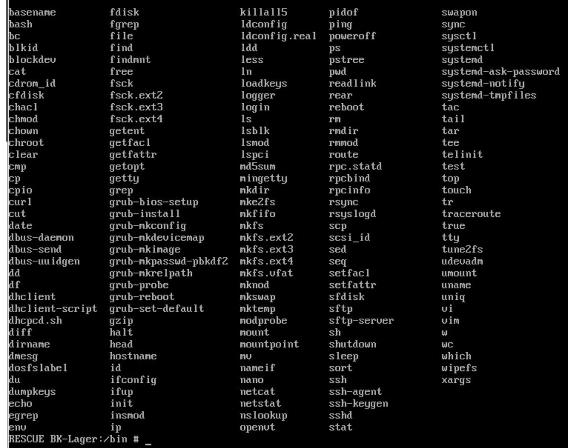

Gemountet hab ich proc wie im Screenshot beschrieben.
Aktuelle Mounts siehts du mit cat /proc/mounts. Mit lsblk siehst du Dateisysteme und von welchen Disks diese Stammen.

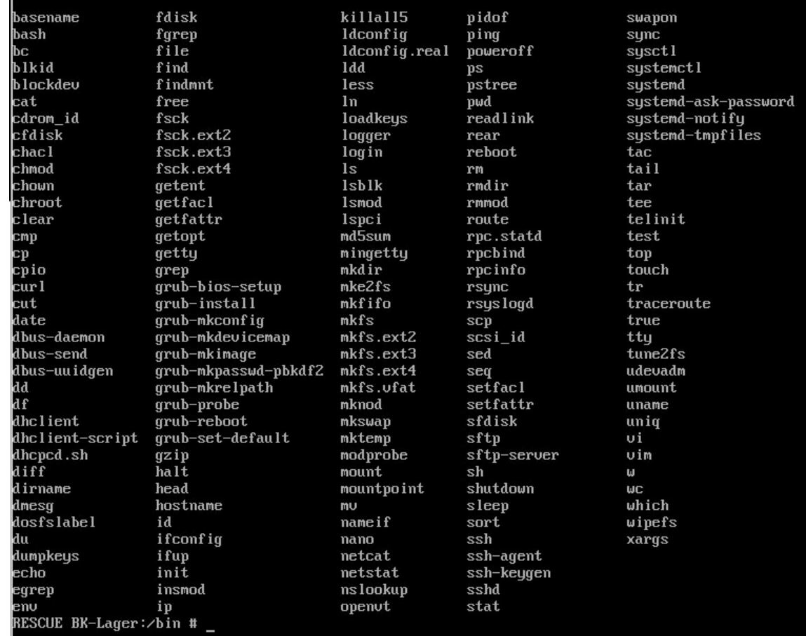

In deinem letzten Screenshot bist du in /bin. Das ist also NICHT im wiederhergestellten System, sondern der bin-Ordner deiner Rescue-Umgebung. Alle mounts des wiederhergestellten Systems sind unter /mnt/local.
