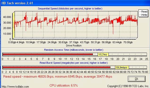

Hi,
hab heute meine beiden Barracuda 7200.7 mit 40GB bekommen und gleich mal eingebaut.
Also System neu aufgesetzt und voller Freude HD-Tach 2.61 gestartet.
Hab natürlich etwas besseres erwarte als bei meiner alten Platte (s. Sig).
Allerings war ich echt überrascht.:confused_alt:
Angeblich ist das RAID gerade mal so schnell wie eine enzelne Platte.
Auch mit Sandra kam ich nur auf knapp 25000 Punkte.
Also irgendwas passt da überhaupt nicht. Nur hab ich Null Ahnung was es sein könnte.
RAID-Treiber hab ich nochmal neu installiert. Und auch den RAID-Patch von VIA. Hat allerdings kaum etwas gebracht.
Was ist da los? Was kann ich machen? Wo liegt der Fehler?
Oder laufen die 7200.7er genauso schlecht im Raid-0 wie die alten Barracuda IV?
THX schon mal.
CYA
FRIDAY
Hatte ich schon gelesen,
leider hab ich nur 'n Lite-Bios und die Stripesetgröße ist fest auf 64 kb eingestellt.
Außerdem zeigte das pic, dass die Datenübertragungsrate wenigstens ab und zu die eigentlich zu erwartenden Werte erreicht.
Bei mir hängt die Speed ja auch dem Niveau von einer einzelnen Platte. Im Durchschnitt nur 30 Mb/s anstatt ca. 60Mb/s.
Und der Burstspeed müsste auch an die 80-90 Mb/s erreichen. 60 Mb/s hab ich auch mit meiner alten Platte erreicht.
Mal sehen, vielleicht hab ich was überlesen.
CYA
FRIDAY

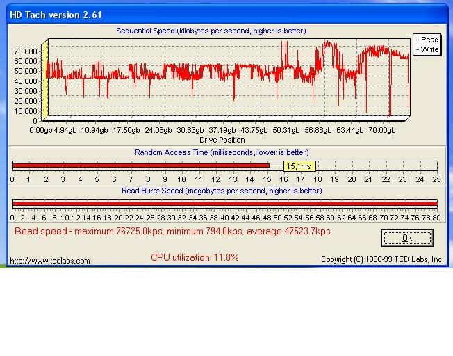

YES es hat geklappt. Hab das Bios geflasht und noch den VIA-Patch von George Breese installiert.
Stripegröße hab ich jetzt 16kb.
na bitte@Friday geht doch, obwohl...so richtig ist das noch nicht das "Ende".
Die Seagates können noch mehr, siehe Anhang (mein Raid).
Und selbst DA ist noch nicht Schluss! Wie gesagt...mit nem UDMA133-Controller und nem Intel PCI-Bus können die erst ausgezeizt werden.
Rodger
