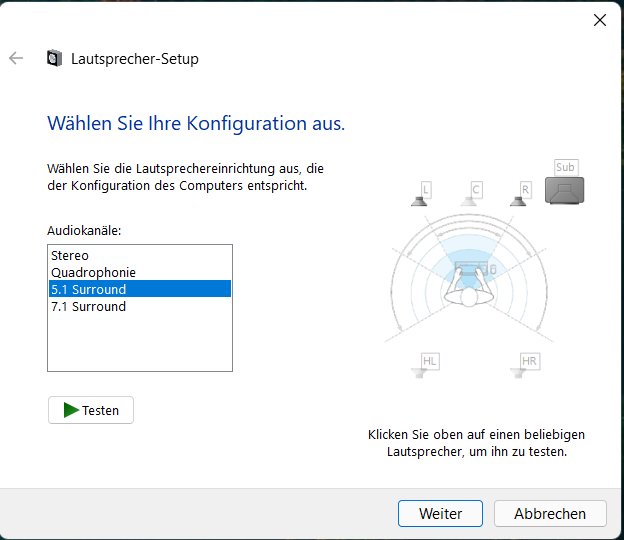

ich habe an den Klinkenanschlüssen an meinem Gigabyte Aorus Elite ein Paar Frontlautsprecher und einen Subwoofer angeschlossen.
Die Front-LS spielen normal, aus dem Subwoofer kommt kein Ton, außer in der LS-Konfiguration beim Testen.
Ich habe die Audio-Treiber schon rauf- und runterinstalliert und -deinstalliert aber es hilft alles nichts.
Da der Sub beim Testen auch spielt, sollte es m. M. n. eher eine Einstellungssache als ein Treiberproblem sein.

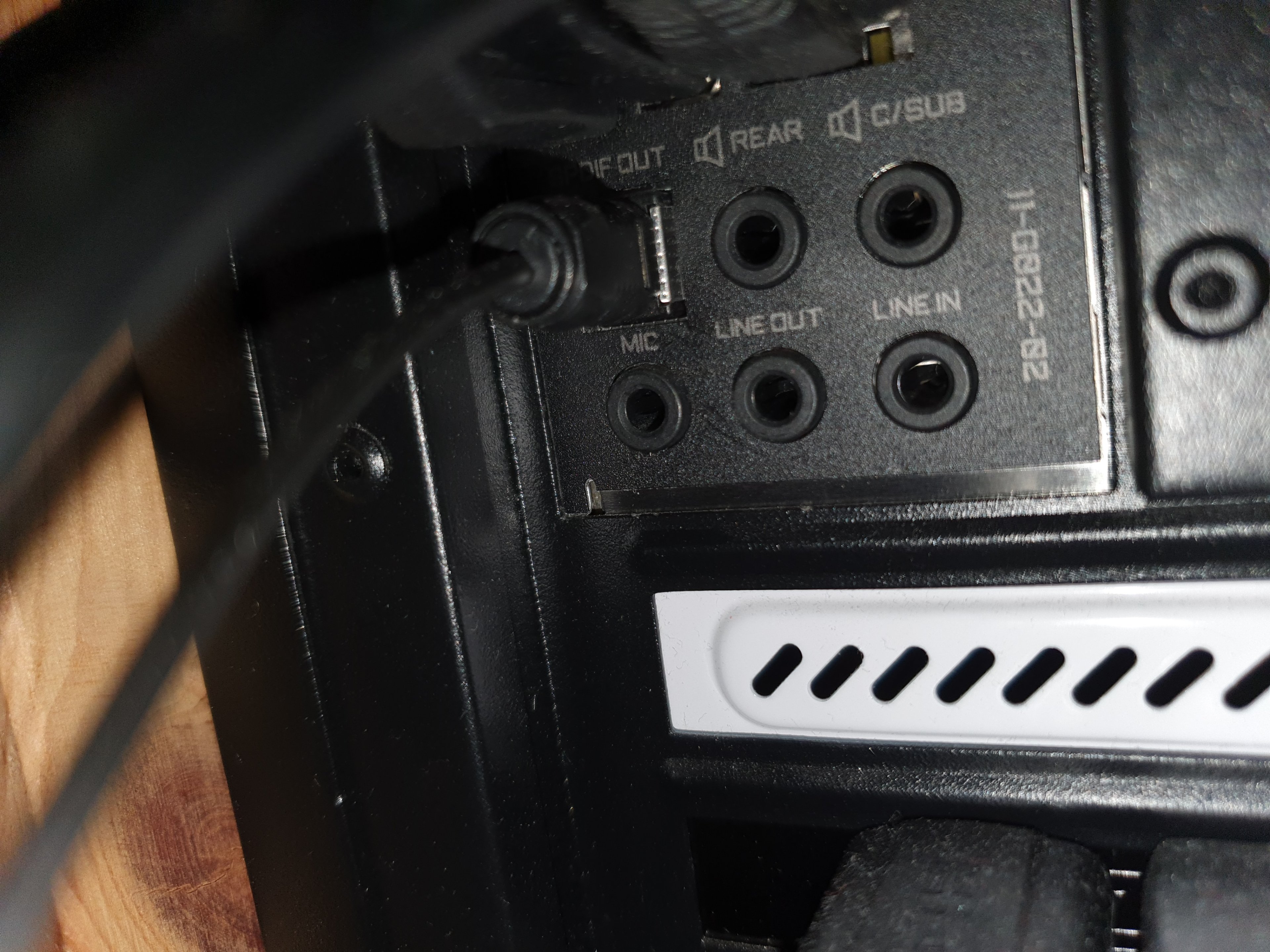

Kannst du mir verraten welche Farbe der Anschluss hat, an dem du den Subwoofer angeschlossen hast?

Die Anschlüsse sind am MB alle schwarz ... ;)
Die FS hängen an Line out, der Sub an C/Sub.

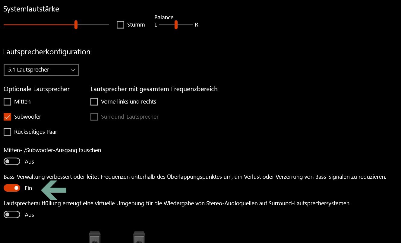

Ich habe jetzt im MS Store die "Realtek Audio Consol" gefunden. Damit lässt sich die LS-Konfiguration noch etwas detaillierter einstellen.
Da gibt es u.a. eine Einstellung um tiefe Frequenzen an den Sub umzuleiten - damit läuft dieser jetzt auch mit.
