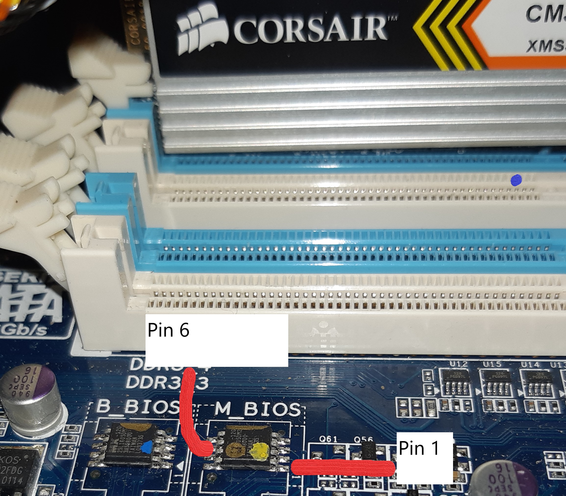

Wenn die Steckplätze für die Ramriegel Norden sind, dann steht über dem linken Chip B-Bios, über dem rechten M-Bios. So ähnlich wie auf dem Bild Zähle ich die Pins richtig?

Ahhh... man muss die Beiträge auch richtig lesen. Ich war zwar auf dem Main Bios Chip, hab aber tatsächlich falschrum gezählt. Und den 1er Pin in der falschen Ecke verortet. Naja, jetzt hat sich die Symptomatik... verändert. Beim Kurzschließen der Power Pins fängt er an zu booten, bleibt aber wieder bei "Prüfe onboard memory" stecken.
Diese Anleitung spricht übrigens von Pins 4 und 7, aber ich glaube, das ist gehüpft wie gesprungen.

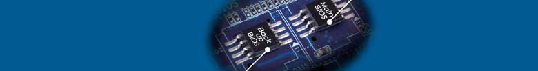

Bei mir ist das Layout etwas anders
810495
Dieser Artikel will, dass ich Pins 4 und 7 überbrücke, aber das mach ich später ode morgen, denke ich. Hier war Pin 1 übrigens in der "lower left corner" daher meine Verwirrung. Aber gegen den Uhrzeigersinn habe ich trotzdem nicht gezählt.
