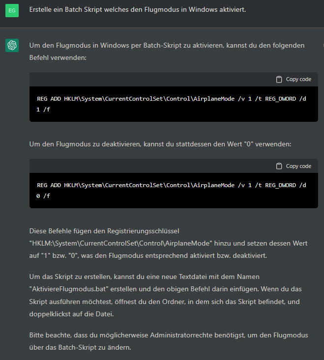

ChatGPT, dein Freund und Helfer 😅
Vielen Dank aber leider funktioniert das ebenfalls nicht. Ich habe ChatGPT auch selber nochmal gefragt und da kam auch nichts raus was funktioniert hat.

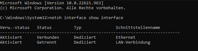

Vielen Dank, Ich weiß selber nicht warum ich erst den Flugmodus aktivieren wollte. Jetzt ist da aber noch da Problem dass ich den Namen meiner Ethernet Verbindung nicht herausfinden kann. Ich hab ChatGPT gefragt und das gemacht was sie gesagt hat aber da wurde mir kein Name angezeigt. Kann mir da jemand weiterhelfen?

Ja das Habe ich schon eingegeben aber da kommt dann das:
und da ist ja kein Name oder sehe ich da was nicht
Versuche es mal mit 'Ethernet' als Name in den Befehlszeilen zum ein/ausschalten der Verbindung (zumindest wird dass als Schnittstellenname bei der gegenwaertig aktiven Verbindung in der letzten Spalte angezeigt). Und nein, Windows gewinnt keine Originalitaetspreise bei der Namensvergabe fuer Schnittstellen.
Das sind die Standardbezeichner, wenn man sie nicht selbst umbenennt. Wird am Ende schön (Ironie) auch noch durchnummeriert mit "(2), (3)" usw. :)
