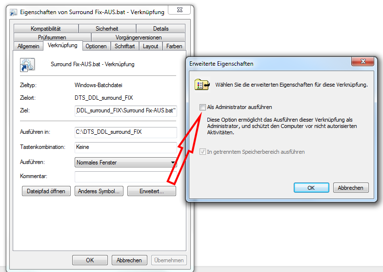

Hayda Ministral schrieb:
Falls Du das kannst, was ich ehrlich gesagt noch nicht so unbesehen glaube, dann hätte ich die entsprechende Möglichkeit übersehen. Wie machst Du das?
Gern:
Grüße, TM
Reaktionen: Riseofdead

netter Ansatz. Wenn ich die Verknüpfung normal mit doppelklick ausführe, kommt auch das Admin Prompt. Weise ich jedoch eine Logitech G Taste die Scriptverknüpfung zu, wird das Script trotzdem als normaler User ausgeführt.
Auch wenn ich die exe Datei auf einem anderen PC baue, pfuscht mir der Defender rein. Anscheinend stuft der PC jede EXE die er nicht kennt als Bedrohung ein. Heißt wohl ich muss den Defender entweder komplett abschalten (sollte mit der Pro Version ja GPO gehen) oder ich muss mir die Datei von Microsoft signieren lassen wie es die großen Hersteller auch machen und dafür wahrscheinlich ordentlich blechen.
Mit O&OShutup oder W10Privacy kann man den Defender auch in der Win10 Home-Version bändigen.
Benutzt Du das zweite (aktuellere) Tool zum Konvertieren oder das veraltete?
Muss bat als Admin starten.
Geht nur mit ink (Verknüpfung), aber ink kann Logitech Gaming Software 9.02.65 über die G-Taste nicht starten.
Die G-Taste kann nur exe und bat starten.
Da man bat nicht als Admin starten kann bleibt nur noch Umwandeln in exe übrig oder man startet die bat z.B. per Autoit. Das Autoit Script kann man in exe umwandeln.
