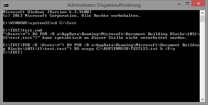

Doch merkwürdiger Weise kommt dabei totaler Unfug raus. Als wären da "Enter" dazwischen, er versucht scheinbar zwei von einander getrennte Befehle auszuführen. Wie kann das kommen?
Ich habe das Bild mal angehangen.
das geht auch nicht in der Batch mit nur einem Prozentzeichen.
Prozentzeichen muss doppelt sein.

es geht nicht, weil er nur ein % Zeichen im FOR Befehl geschrieben hat.
Das Prozentzeichen ist ein Steuerbefehl, es muss in der BAT/CMD daher immer doppelt eingeben werden, sonst interpretiert es die CMD nicht richtig. Wenn man den FOR Befehl direkt in der CMD verwendet, langt ein % Zeichen.
Also FOR /D %a wird FOR /D %%a in der Batch.
