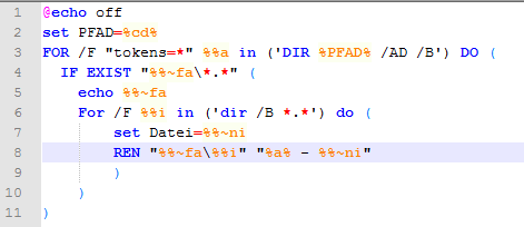

ich möchte eine Batch Datei schreiben die Dateien umbenennt.
Sie soll in einem Ordner gestartet werden, darin befinden sich Ordner mit nur einer Ebene und darin wiederum Dateien.

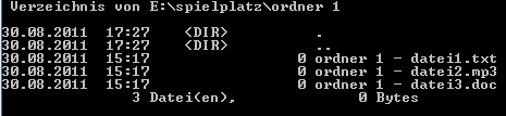

Die Dateien sollen jetzt folgend umbenannt werden und im gleichen Ordner bleiben.
Ordnername - "alter Dateiname" (incl Endung).
Den Code den ich bis jetzt habe funktioniert leider nicht.

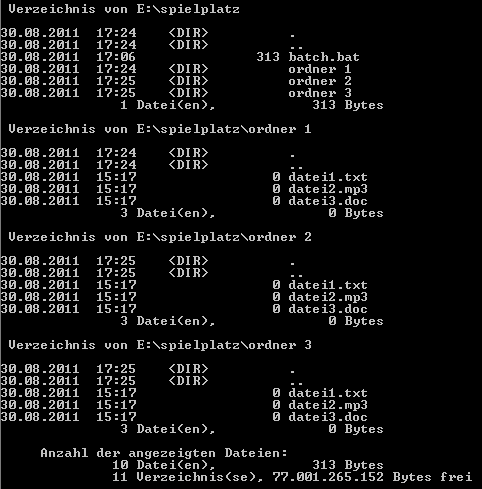

kann mir jemand weiter helfen? Bekomme es mit dem blöden Dateinamen einfach nicht hin (Fehlermeldung in Grafik 4)
Würde es gerne von Hand machen also ohne Hilfe von anderer Software.
Vielen Dank schonmal im Voraus
Grafik 1 zeigt mein Code übersichtlicher
Grafik 2 Ist-Zustand

Graffik 4 Ausgabe

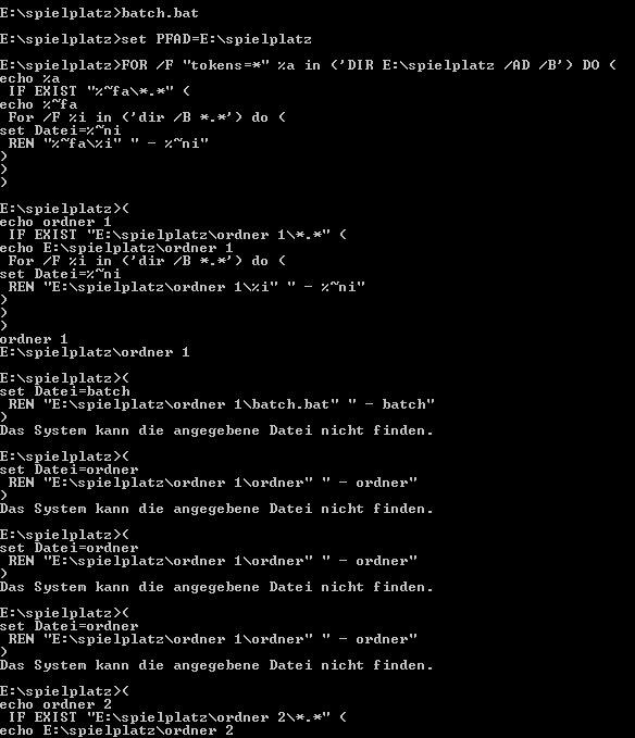

Beim zweiten FOR Befehl fehlt in jedem Fall ein tokens=; Abschnitt.
Damit verhinderst du, daß Leerzeichen als Trennzeichen genommen werden.
Die Fehlermeldung ist ja auch eindeutig, falscher Dateiname.
Genauer kann ich da jetzt nicht draufgucken, aber änder das schonmal und berichte dann wieder.

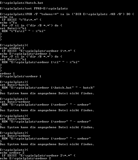

nun erhalte ich folgendes
Code:
E:\spielplatz>batch.bat
E:\spielplatz>set PFAD=E:\spielplatz
E:\spielplatz>FOR /F "tokens=*" %a in ('DIR E:\spielplatz /AD /B') DO (
echo %a
 IF EXIST "%~fa\*.*" (
echo %~fa
 For /F "tokens=*" %i in ('dir /B *.*') do (
set Datei=%~ni
 REN "%~fa\%i" " - %~ni"
E:\spielplatz>(
echo ordner 1
 IF EXIST "E:\spielplatz\ordner 1\*.*" (
echo E:\spielplatz\ordner 1
set Datei=%~ni
 REN "E:\spielplatz\ordner 1\%i" " - %~ni"
ordner 1
E:\spielplatz>(
set Datei=batch
 REN "E:\spielplatz\ordner 1\batch.bat" " - batch"
Das System kann die angegebene Datei nicht finden.
E:\spielplatz>(
set Datei=ordner 1
 REN "E:\spielplatz\ordner 1\ordner 1" " - ordner 1"
E:\spielplatz>(
set Datei=ordner 2
 REN "E:\spielplatz\ordner 1\ordner 2" " - ordner 2"
E:\spielplatz>(
set Datei=ordner 3
 REN "E:\spielplatz\ordner 1\ordner 3" " - ordner 3"
also datei kann wieder nicht gefunden werden, da er beim ersten ausführen immer den namen der bat datei nimmt und nicht der zu bearbeitenden datei und danach die ordner irgendwie hochzählt.... :confused_alt:
Also entweder du nutzt ren mit jeweils absolutem Pfad (also bei beiden Partition und kompletten Ordner inkl. Namen angeben) oder du wechselst vorher das Arbeitsverzeichnis und benutzt ren dann mti relativem Pfad. Würde ich jetzt nur raten, da ich nebenbei Borderlands spiele. ;)
