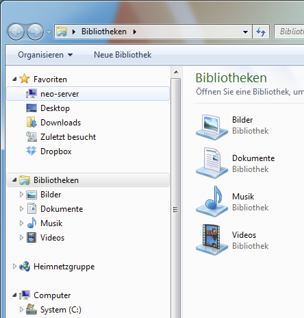

Pack die Freigaben in die Favoriten vom Explorer. Dann sind die aus fast jeder Anwendung zu erreichen und werden erst verbunden, wenn sie aufgerufen werden.
Danke, cooler Tipp. Werde ich verwenden wenn es gar nicht anders geht.
