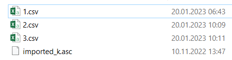

Das sind die zwei Beispieldateien. Ich habe versucht:
forfiles /p "C:\TEST\" /s /d +0 /c "cmd /c ren @file.asc @file.csv"
forfiles /p "C:\TEST\" /s /d +0 /c "cmd /c ren @file.csv @file.asc"
beide Versionen gehen leider nicht. Es bleibt immer eine CSV.

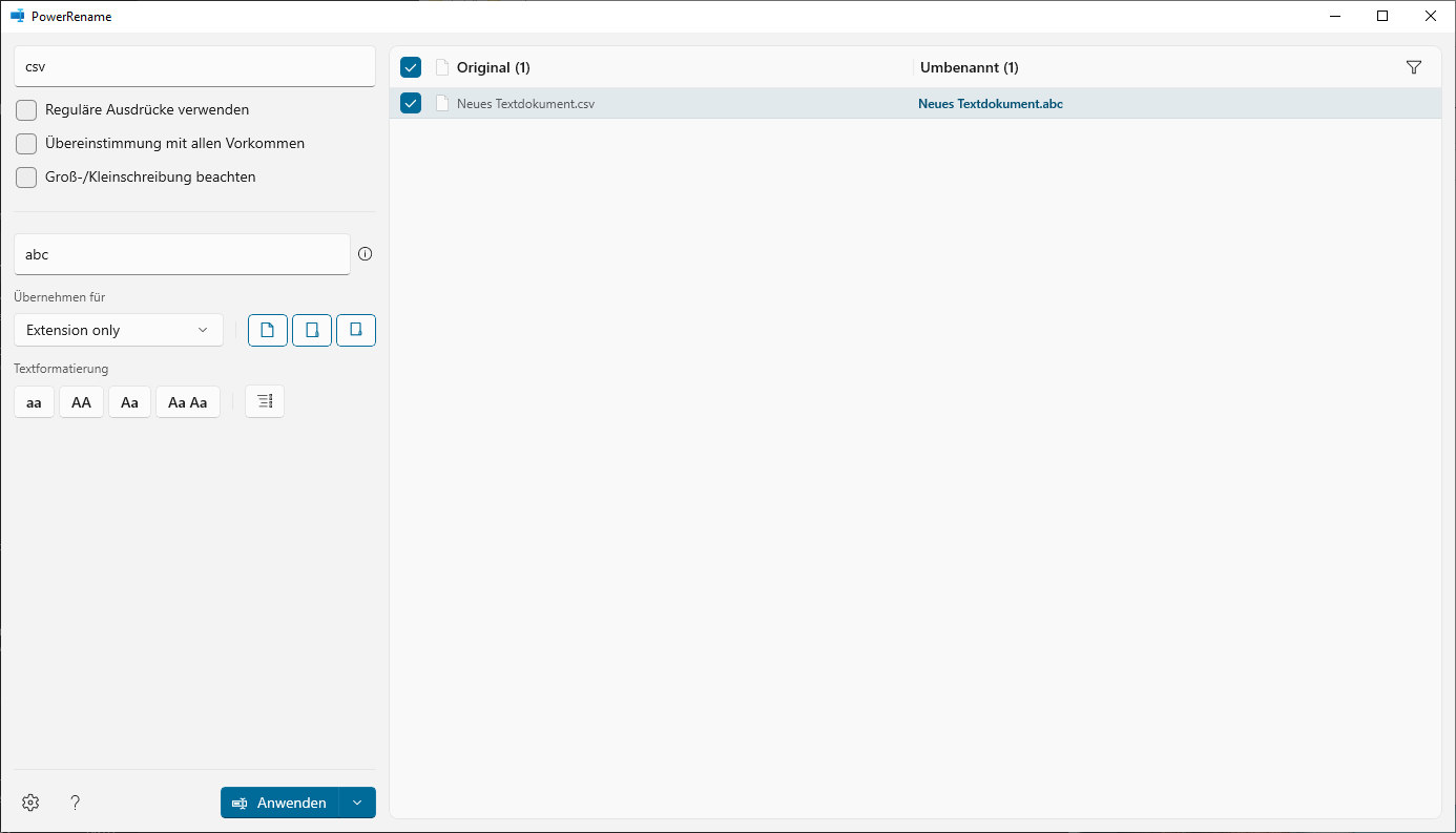

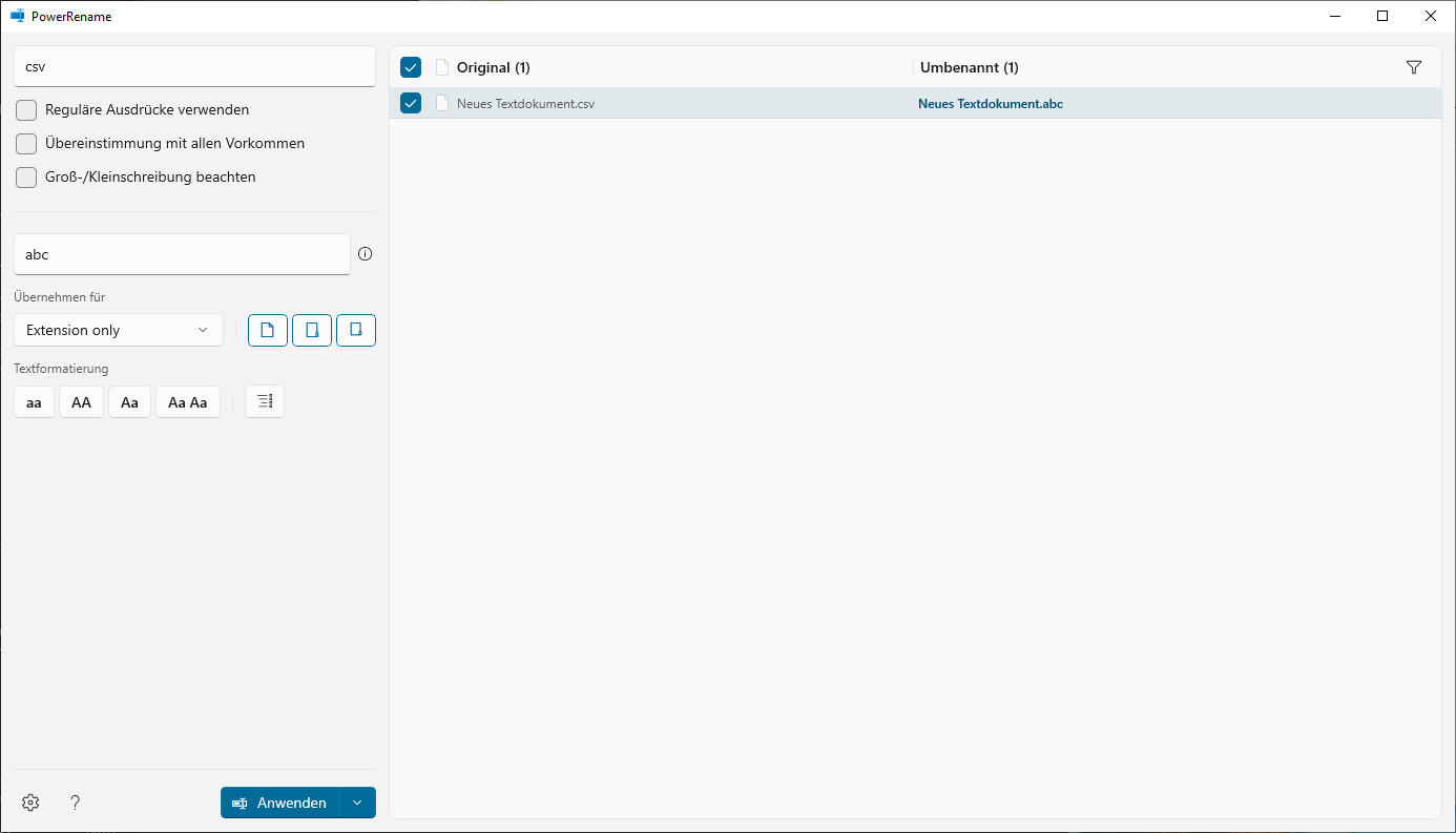

@prian es geht auch prima mit PowerRename (von den PowerToys)

spcqike schrieb:@prian es geht auch prima mit PowerRename (von den PowerToys)
sowas lässt sich leider nicht per Skript automatisieren. Ich gehe doch davon aus, dass, wenn es um Daten von "heute" geht, sowas öfter vorkommt

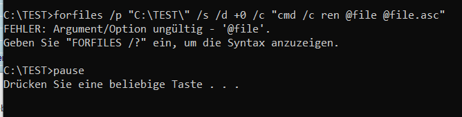

Also so?
forfiles /p "C:\TEST\" /s /d +0 /c "cmd /c ren @file @file.asc" (Ich nutzte den Code genau so , wie er da steht da ich auf C ein Test Ordner angelegt habe)
Habe es versucht und es geht immernoch nicht.
Wegen Powershell, ja müsste ich mal.
mach mal am ende deiner Batch-File ein "pause", damit das Fenster offen stehen bleibt. gibt es dort eventuell ne Fehlermeldung?
wie gesagt, als Batch läuft es so bei mir durch, erzeugt aber Datein mit "doppelter Endung". Führt man das Skript am gleichen Tag mehrmals aus, verlängern sich die Dateinamen halt...
nachtrag: ich glaub dein Pfad ist nicht korrekt. das letzte "\" ist zu viel. füge ich das bei mir hinzu gibt er mir auch Fehler.
