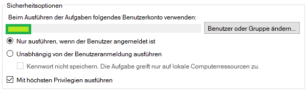

Dacht ich mir schon, ich habe in der Aufgabenplanung unter "Sicherheitsoptionen" folgendes eingestellt:
Mein Benutzerkonto steht drin, ist auch das einzige Benutzerkonto überhaupt am Rechner. Lokales Administrator-Konto, von daher müsste das doch eigentlich passen, oder hab ich was übersehen?!
Ok, immerhin weiß ich jetzt das es daran liegt. Eine mögliche Lösung habe ich auch schon ausprobiert, Backup funktioniert wohl auch soweit ich das jetzt auf die schnelle prüfen konnte. Allerdings habe ich dann kein Netzlaufwerk im Arbeitsplatz stehen, was mir wiederrum beim Prüfen vom Backup in die quere kommt, weil Areca-Backup führe ich ja wieder unter meinem Benutzernamen aus, wo dann der Pfad zum Backup fehlt, weil ja kein Netzlaufwerk da ist :-(
Außerdem habe ich doch ganz gerne das CMD-Fenster in der Taskleiste, damit ich ein Feedback habe das da gerade mein Backup läuft :-)
