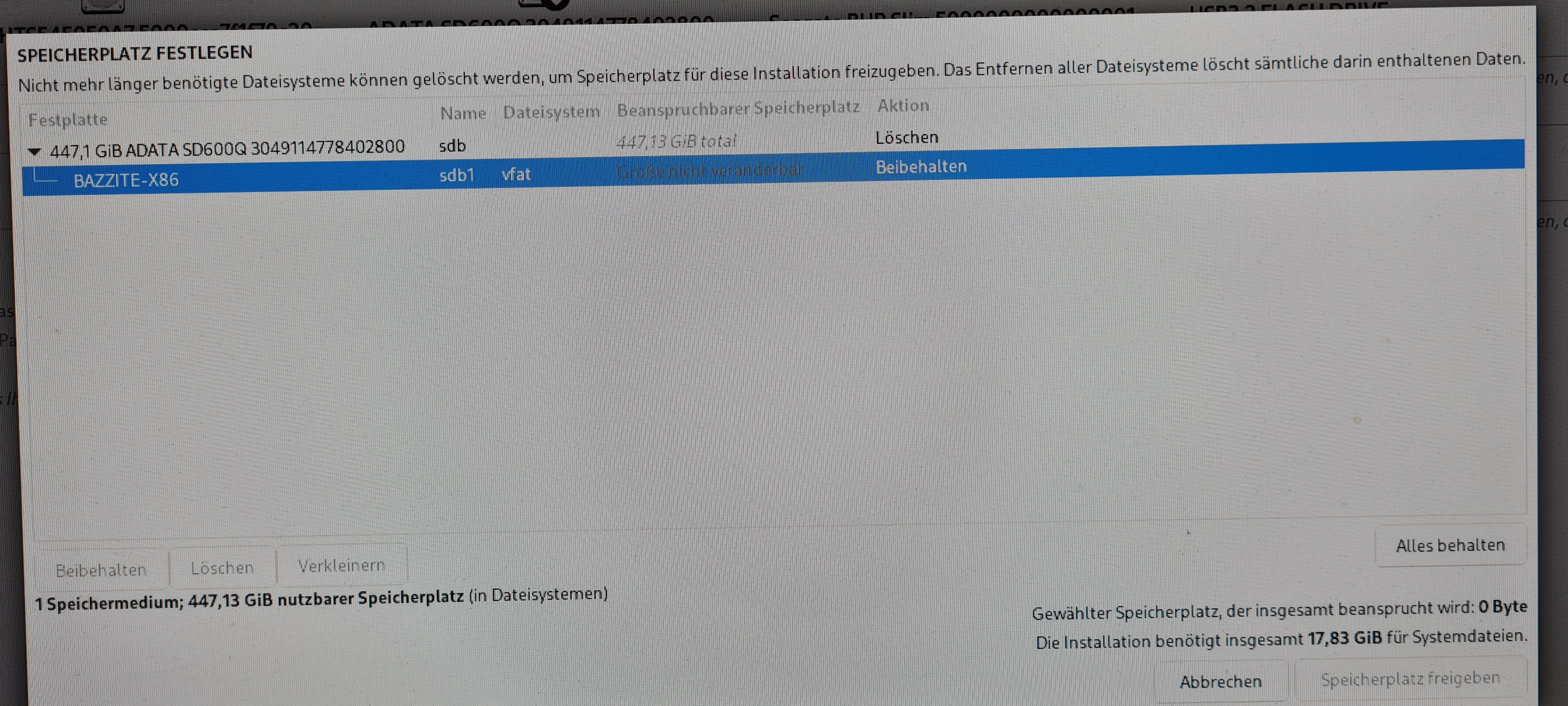

So lieb Leuts, die Sache sieht wohl so aus:
1. Benutze ich die frisch in Fat32 formatierte Adata SQ630 externe USB SSD als Installationslaufwerk für Bazzite steht da einfach "Die Grösse kann nicht verändert werden" wenn man versucht darauf zu installieren, und der "Speicherplatz freigeben" Button ist ausgegraut. Da geht also nichts ... (Siehe Image)

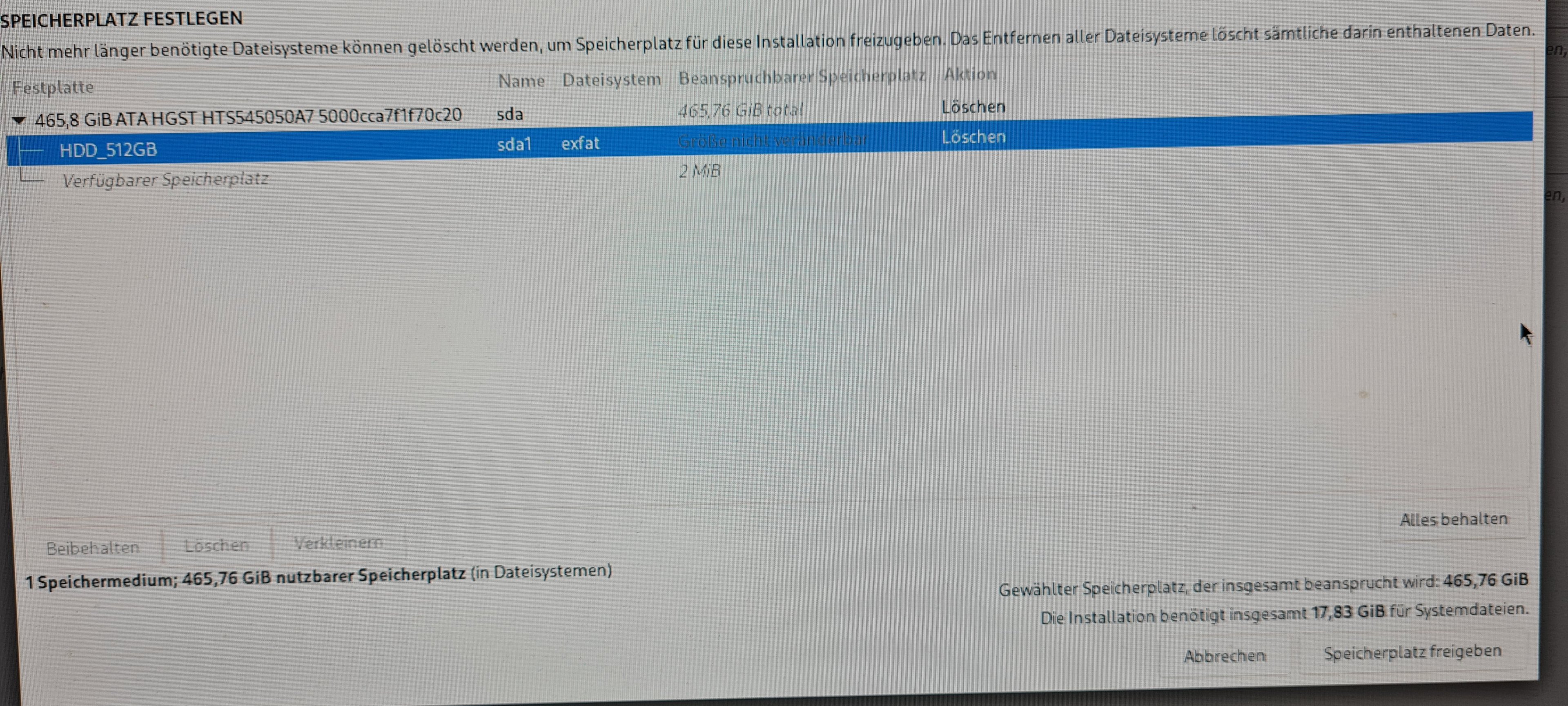

2. Setze ich das Installationsziel auf meine externe 2TB USB HDD dann kann man plötzlich wie von Zauberhand Speicherplatz freigeben und auch Fortfahren. Scheint also zu gehen ... (Siehe Image)
3. Setze ich das Installationsziel auf meine interne 512GB HDD kann man ebenfalls Fortfahren. Auch das scheint also zu gehen ... (Siehe Image)
Die Frage ist natürlich jetzt: Warum will Bazzite das OS partout nicht auf meine SQ630 USB SSD installieren ? Und, kann man an dem Zustand überhaupt was ändern oder wird speziell diese SSD einfach nicht von Bazzite unterstützt ? Fragen über Fragen ... :p
Einfach mal das erste Megabyte der Platte mit Nullen überschreiben, und danach neu partitionieren.
Code:
dd if=dev/zero bs=1M count=1 of=/dev/sdX
"X" durch das richtige Device ersetzen.
