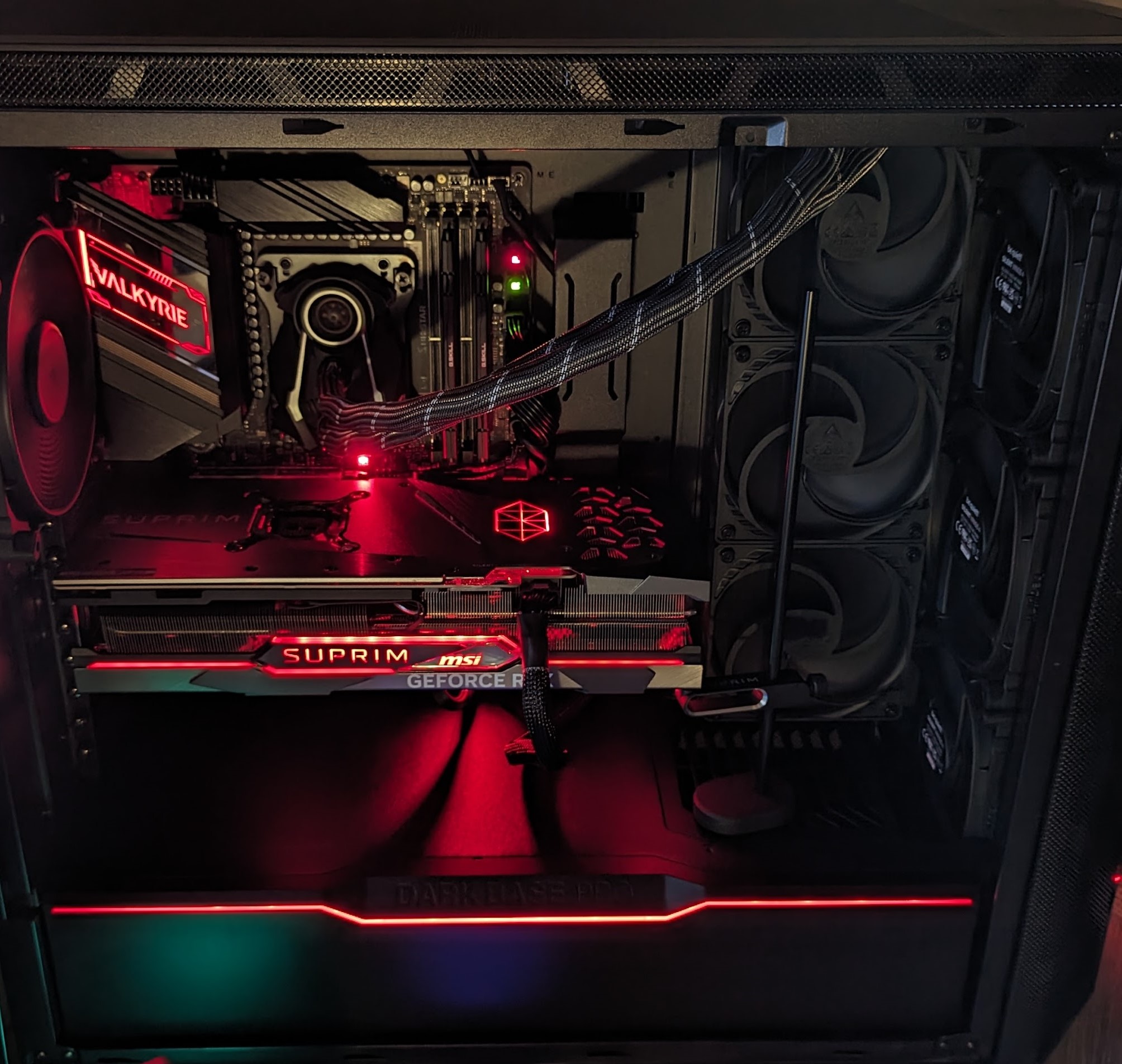

Hat jemand zufällig jemand bei diesem Gehäuse ausprobiert seitlich eine Aio zu verbauen und in der Front 3 140 mm Lüfter. Würde gerne wissen ob meine Be Quiet Silent Loop 2 360 seitlich reinpasst mit 3 140 mm Lüfter in der Front.

Also das passt zu 100 %
Ich habe eine 360 er AIO in der Seite, die Arctic Liquid Freezer II und in der Front vom Gehäuse 3x140 mm Silent Wings 4 von Be Quiet verbaut.
Das sind noch ca. 10 mm Platz zwischen Frontlüfter und Radiator.
Und wenn man die ab Werk verbauten Abstandshalter an den Frontlüftern entfernt hat man sogar noch mehr Luft.

Ich habe gerade noch einmal geschaut wegen deiner AIO von Be Quiet diese hat nur 40 cm lange Schläuche.
Meine Arctic hat eine Schlauchlänge von 45 cm und das ist knapp, aber die Schläuche von der Arctic sind auch alles andere als flexibel.
Und bei deiner AIO gehen die Schläuche ja auch rechts vom Kühlkörper ab, bei der Arctic mittig, also es könnte passen mit deiner AIO aber so gerade.
Wie heißt es so schön probieren geht über studieren :)

So wie ich sehe passt die Aio dann nur wenn die Schläuche oben sind vom Radiator . Sonst hat man mit der Grafikkarte probleme.
So wie ich sehe passt die Aio dann nur wenn die Schläuche oben sind vom Radiator. Sonst gibt es Probleme mit der Grafikkarte. Aber schon krass wie klein die Komponenten da aussehen in dem Gehäuse 😄
Jup, und genau so wird die AiO recht früh den Geist aufgeben!
Alle Luft in dem Wasserkreislauf sammelt sich an der obersten Stelle. Die ist, in diesem Fall hier, genau da wo die Schläuche am Radiator befestigt sind. Diese Luftblase wird mit der Zeit immer größer, da immer etwas Wasser weg diffundiert.
Und irgendwann kann die Pumpe kein Wasser mehr ansaugen. Die läuft dann trocken, macht abartige Geräusche und die CPU wird immer langsamer, da sie runtertaktet um Wärmeabfuhr zu reduzieren.
Wenn man Glück hat bleibts dabei, wenn nicht reicht das nicht und CPU oder meist eher das Board leiden und gehen kaput.
Das ist der Grund warum ich AiOs nicht mag!
Also @Schmollor:
Radiator umdrehen, da das aufgrund der Schlauchlänge nicht gehen wird, den Radi nach oben unter den Deckel.
Falls noch Zweifel bestehen, hier mal ein paar Videos zu dem Thema.
Klar optimal Schläuche nach unten wenn vorne oder in der Seite verbaut, das geht aber in sehr vielen Gehäusen nicht, da die Schläuche zu kurz bzw. das Gehäuse zu groß oder die Graka ist im Weg.
BTW meine AIO läuft seit 4 Jahren montiert in der Seite, jetzt im Pro 901 davor im Dynamic XL.
Kann also deine Aussage das die AIO "früh" den Geist aufgeben wird überhaupt nicht bestätigen.
Auch Geräusche gibt sie keine von sich.
Und ich kenne das Video von JayzTwoCents, und er erklärt ja auch in seinem Video wieder und wieder und wieder, dass es vollkommen okay ist eine AIO mit Schläuchen nach oben einzubauen, solange der Pumpenkopf nicht die höchste Position der AIO ist.
Und ich weiß, dass ich mal ein Video von Arctic gesehen habe wo sie das Thema auch behandeln und auch hier wird das Mantra wiederholt was Steve schon in seinem Video zeigt.
