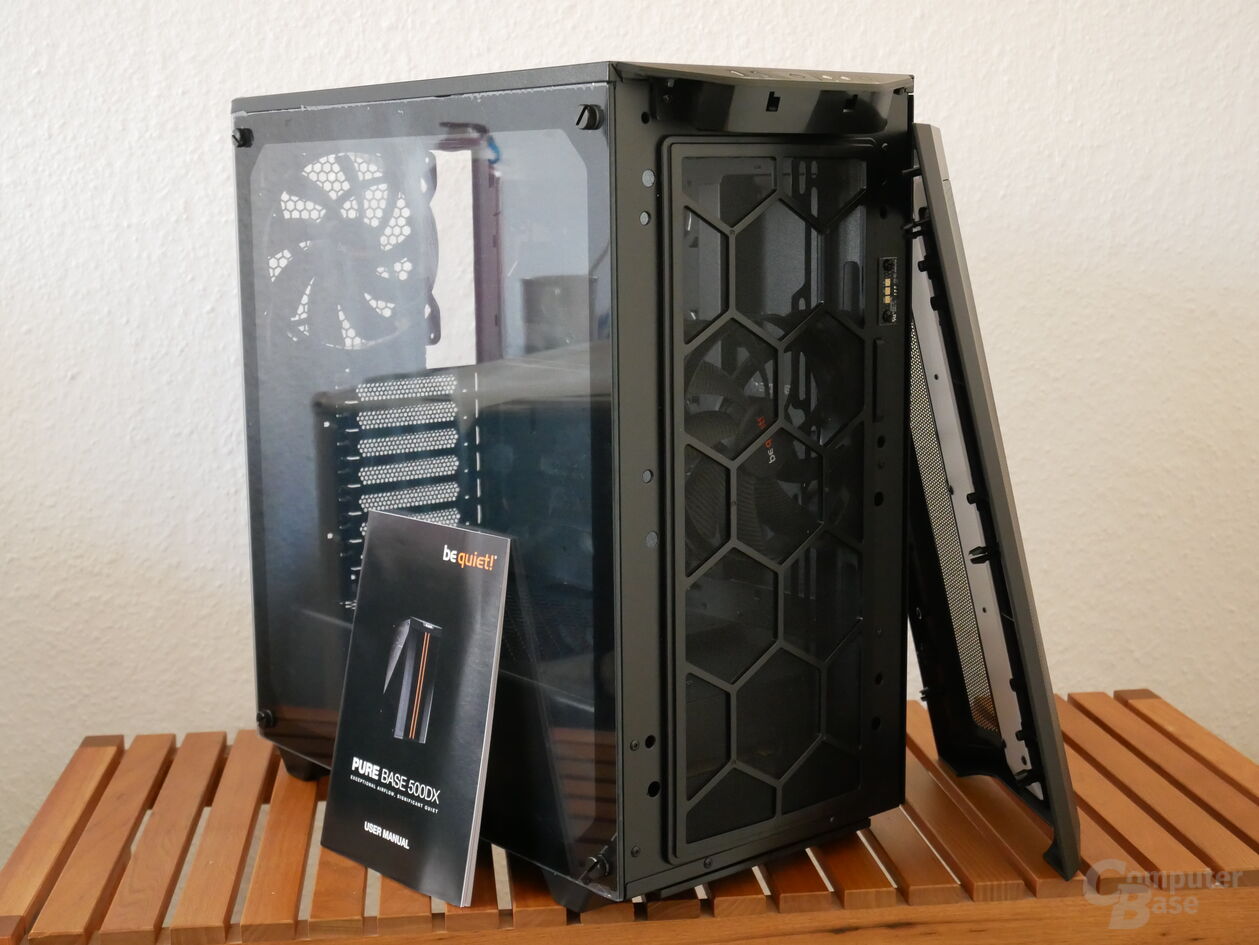

Hi.
Ich habe beim Saubermachen meines PCs feststellen können, dass der Staubfilter an der Front, welcher beim Pure Base 500DX magnetisch ist, nicht mehr korrekt haftet (nicht mehr magnetisch) und somit absteht. Insofern habe ich den Staubfilter abgenommen und die Front wieder geschlossen. Da ich das Gehäuse erst seit wenigen Wochen in Betrieb habe, die Widerrufsfrist allerdings abgelaufen ist, wäre meine Frage, ob die Möglichkeit besteht denselben Staubfilter nachzubestellen, denn dazu konnte ich nichts konkretes finden, auch nicht auf der Homepage von be quiet.
Auf Amazon habe ich zwei solide Staubfilter gefunden, bin mir allerdings unsicher, ob die Filter ihren Zweck erfüllen und tatsächlich haften bleiben. Anbei die Links:
1. https://www.amazon.de/Staubfilter-magnetischem-Rahmen-Schwarz-Stück/dp/B08B1JWFZ8/ref=sr_1_20?adgrpid=1283130427990357&dchild=1&hvadid=80195740945338&hvbmt=bb&hvdev=c&hvlocphy=119869&hvnetw=s&hvqmt=b&hvtargid=kwd-80195865428167:loc-72&keywords=pc+gehäuse+staubfilter+120mm&qid=1626444631&sr=8-20
2. https://www.amazon.de/MoKo-Filter-Computer-Magnetic-Dustproof/dp/B07R4WWX4W/ref=sr_1_19?adgrpid=1283130427990357&dchild=1&hvadid=80195740945338&hvbmt=bb&hvdev=c&hvlocphy=119869&hvnetw=s&hvqmt=b&hvtargid=kwd-80195865428167:loc-72&keywords=pc+gehäuse+staubfilter+120mm&qid=1626444631&sr=8-19
Edit: Das Bild dient nur zur Veranschaulichung. Es handelt sich hierbei nicht um mein Gehäuse.

passen da nicht 3 Lüfter in die Front?
dann ist der Staubfilter aber größer als 240x120
Staubfilter von bq kostet ~15€. (Hab mein purebase zum DX nachgerüstet :D )
Einfach anschreiben, wird aber über Garantie bestimmt kostenlos gehen

Und wenn der Magnet nicht greift, ist oft was im Weg. Da kann man mal ein wenig fummeln.
Es ist ja nicht defekt oder? Es soll nur vor Staub schützen, und das würde es.
Musst du wissen, was dir mehr Arbeit macht.
Ja das liegt an den Lüfterschrauben. Hab ich auch schon gehabt, die Schrauben waren im weg.
Hatte die etwas fester rangeschraubt, und schon passte es wieder.
edit: Kundensupport angerufen, Garantie tritt in Kraft. Das ging recht schnell und der Service ist wirklich freundlich. Danke soweit !
