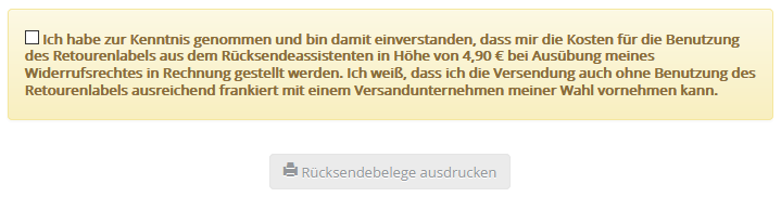

Ich hatte es vor ein paar Tagen bei Mindfactory gekauft. Ich bin zum Konto gegangen und wollte dann diesen Rücksendeassistent nutzen. Da gab es auch die Option als Rücksendegrund "Der Artikel ist defekt" anzugeben und als Wunsch "Austausch/Reparatur". Danach sollte ja eigentlich klar sein, dass es sich um eine Reklamation handelt.
Nur dann kam unter dem Punkt "Rücksendung vorbereiten" dieses hier:
Ohne im gelben Feld zuzustimmen, kommt man nicht an die Rücksendebelege. Ich denke aber gar nicht daran, 4,90 € zu bezahlen. Es handelt sich ja nicht um einen Widerruf und das kaputte Netzteil hat mir schon genügend Ärger bereitet.
Hat jemand Erfahrung mit Mindfactory? Wenn ich das gelbe Feld jetzt anklicke, erstatten die mir dann später die 4,90 €? Oder muss ich beim Kundenservice anrufen, um eine Reklamation in die Wege zu leiten, bei der ich keine 4,90 € fürs Porto bezahlen muss? Rein rechtlich muss der Verkäufer die Portokosten bei einer Reklamation zahlen. Daher finde ich es wirklich mies, dass dieses unpassende gelbe Schriftfeld da auftaucht.
Ich habe vorher bei Mindfactory angefragt, wie dass gemeint ist. Die haben bestätigt, dass man auch bei ihnen kein Porto bezahlen muss, wenn man Defekt und Austausch/Reparatur angibt. Also habe ich das Feld, was sich wohl nur auf einen eventuellen Widerruf bezog, angeklickt und die Rücksendebelege ausgedruckt. Da stand dann auch auf den Retourenschein Entgelt bezahlt und die Packstation hat das Paket auch so angenommen, ohne dass ich etwas bezahlen musste.
Die sollten trotzdem mal ihre Internetseite in diesem Punkt verbessern. Dieses Feld sollte gar nicht erscheinen, wenn man eine Reklamation machen will. Es verwirrt nur.
