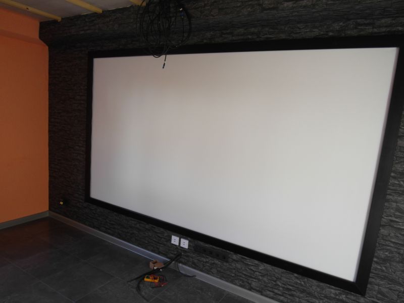

Zurzeit projiziert mein Beamer ein Bild mit einer Breite von 2,40 m und eine Höhe von 1,35 m an die Wand.
Sprich: Der gesamte Bereich ist frei und kann zum Beispiel durch eine Rahmenleinwand benutzt werden..
Zu meiner eigentlichen Frage: Lohnt es sich einen "Rahmen" auf die Wand zu pinseln (dunkelgrau oder ähnliches) und den innen liegenden Teil mit Leinwandfarbe zu streichen? (Raufasertapete).
oder lohnt sich evtl der Selbstbau einer Rahmenleinwand?
Habe bereits einige Selbstbauanleitungen gelesen und traue mir das durchaus zu..
Das Holz sollte dann wohl sehr eben sein damit die Leinwand nachher keine Wellen wirft oder?
"Stinknormale" Holzlatten erfüllen dieses Zweck oder sollte man da etwas hochwertigeres Holz nehmen?
Weiterhin frage ich mich, auf welche Kriterien ich bei dem Leinwandstoff zu achten habe?
Ich hoffe ihr könnt mir da weiterhelfen - Danke schon mal fürs Lesen :)

Der Unterschied zwischen Rauhfaser und Rahmenleinwand ist durchaus vorhanden.
Beim Rahmen solltest du darauf achten, dass der sich nicht nach ner Weile durchbiegen sollte. Verstrebungen oder gleich vollflächig (dann kannst du auch die Farbe nehmen). Den Rahmen möglichst schwarz matt halten. da gibts was Flauschiges von der Rolle in jedem Baumarkt. So schluckt der Streulicht und verschaukelt deine Augen im positiven Sinne (wahrgenommener Schwarzwert und Kontrast)

der Tischler meines Vertrauens liefert solche Einkäufe einmal pro Tag aus für einen kleinen Obolus und hilft sogar mit beim tragen :)
Ich habe meine Rahmenleinwand selbst gebaut und fand es recht befriedigend und sie hat halt genau die Abmessungen, die ich brauchte.
Ein schwarzer Rand, selbst wenn nicht flexibel maskierbar, lohnt immer, da der Bildeindruck gesteigert wird.
Eine Fertigleinwand musst Du auch montieren, "Tuch" oder besser Plane spannen etc..
Meine Leinwand habe ich ähnlich dieser Anleitung gebaut: http://www.supermagnete.de/Magnetanwendungen/Leinwand-mit-flexibler-Maskierung

Rauhfaser zu einer 99€ billig Leinwand bringt einiges, billig Leinwand (PVC Folie und nicht selten noch mit PCB Verseucht) zu einem richtig Tuch bring nochmals eine Steigerung, ich habe das alles hinter mir.
Eine fertig Rahmenleinwand kommt zu 99% mit einer Folie daher auch wenn der Hersteller Tuch schreibt für 300€ darf man da nichts erwarten und mit Sicherheit wird diese auch so riechen.
Bei der Selbstbauvariante zB. mit Gerriets oder Rabenring bekommst du ein echtes Tuch mit PVC Beschichtung.
Die Idee mit der Holzplatte würde ich verwerfen, ein Rahmen hat den Vorteil das das Tuch nur am Rand aufliegt und sich so ohne Berührung faltenfrei spannen lässt.
Rahmen von Keilrahmen.de aber minimum Doppelkreuz eher 3-fach, den was ein Tuch an spann kraft braucht ist schon enorm.
Ich habe meine Leinwand nach Wunsch anfertigen lassen, 3m lang an einem Stück aus Stahl und Pulverbeschichtet mit einem echten Tuch vom Alphaluxx, nicht ganz billig aber es hat sich gelohnt.
