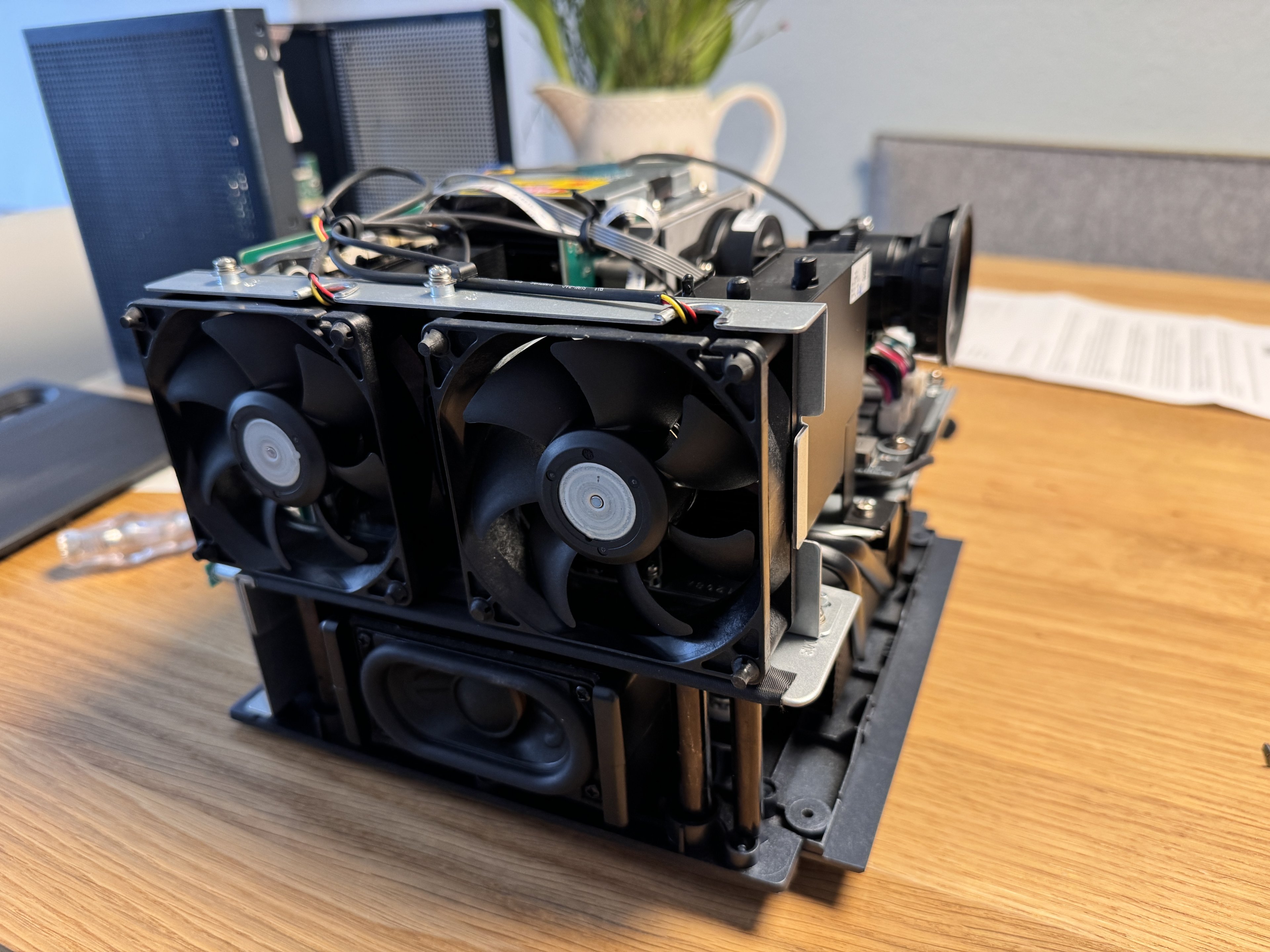

Anbei das Innenleben:
Ich werde die Lüfter mal. gegen Noctua NF-A8 ULN und Noctua NF-A4x10 FLX tauschen.

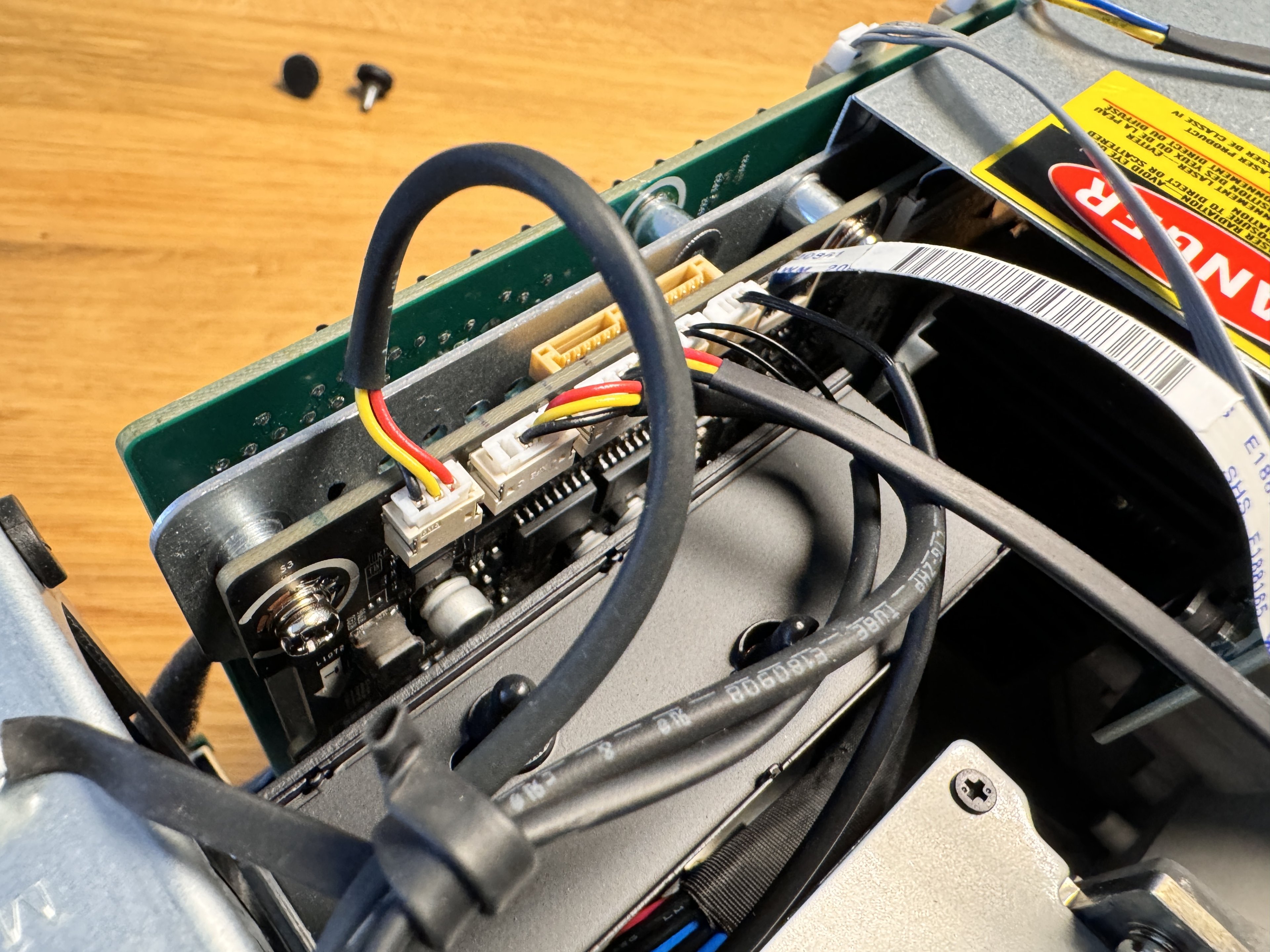

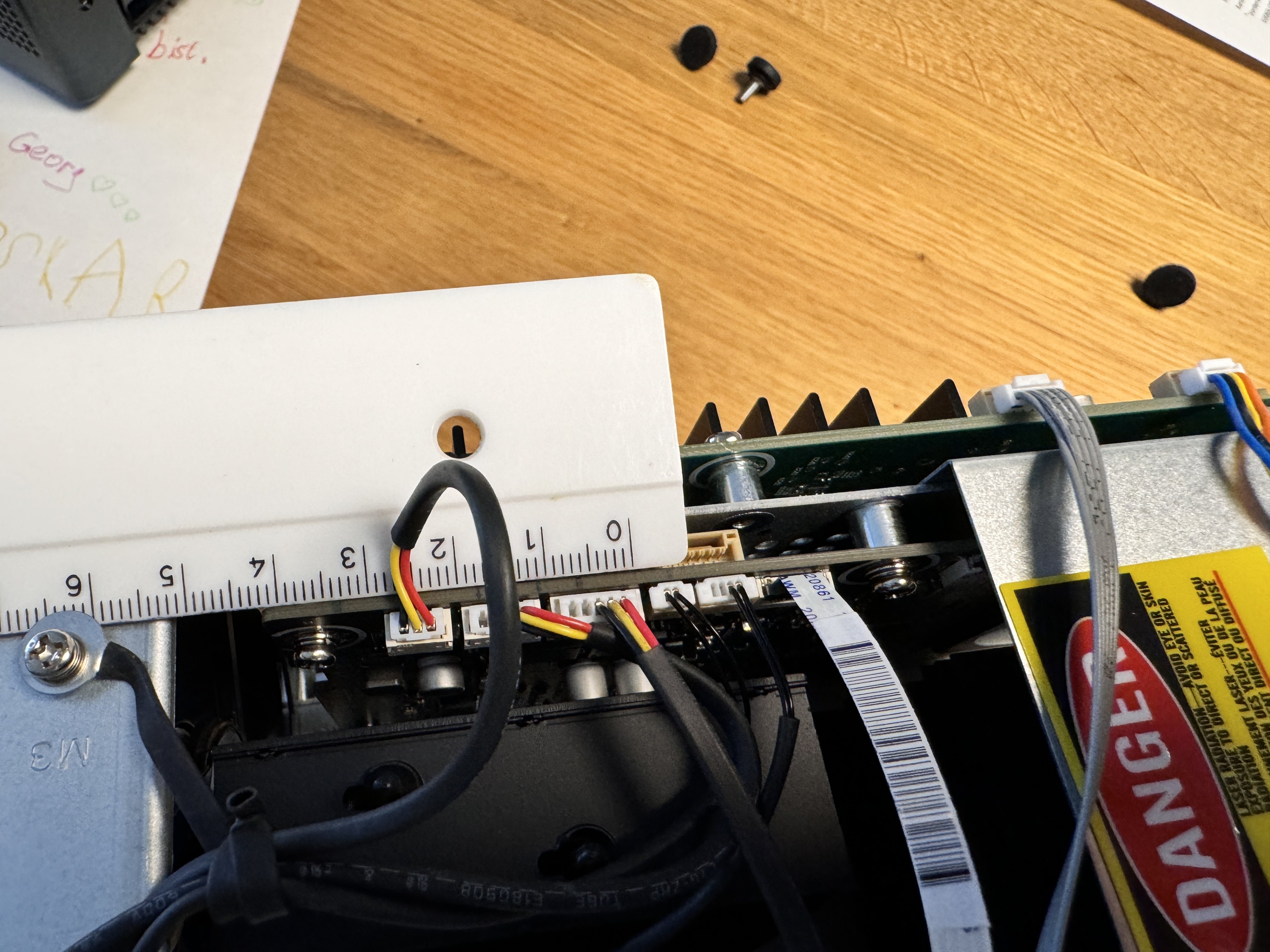

Die Stecker werde ich wohl nicht online finden und somit umarbeiten müssen, oder was sind das für welche?

Die Stecker sind JST-Stecker. Musste mal rausziehen und genau schauen bzw. messen um welche es sich da handelt. Ich vermute mal JST-PH oder JST-XH.
https://exp-tech.de/blogs/blog/jst-stecker
Die gibts eigentlich bei jedem Elektronik- oder Modellbauhändler zu kaufen, auch als einzelne Stecker, ohne Kabel.

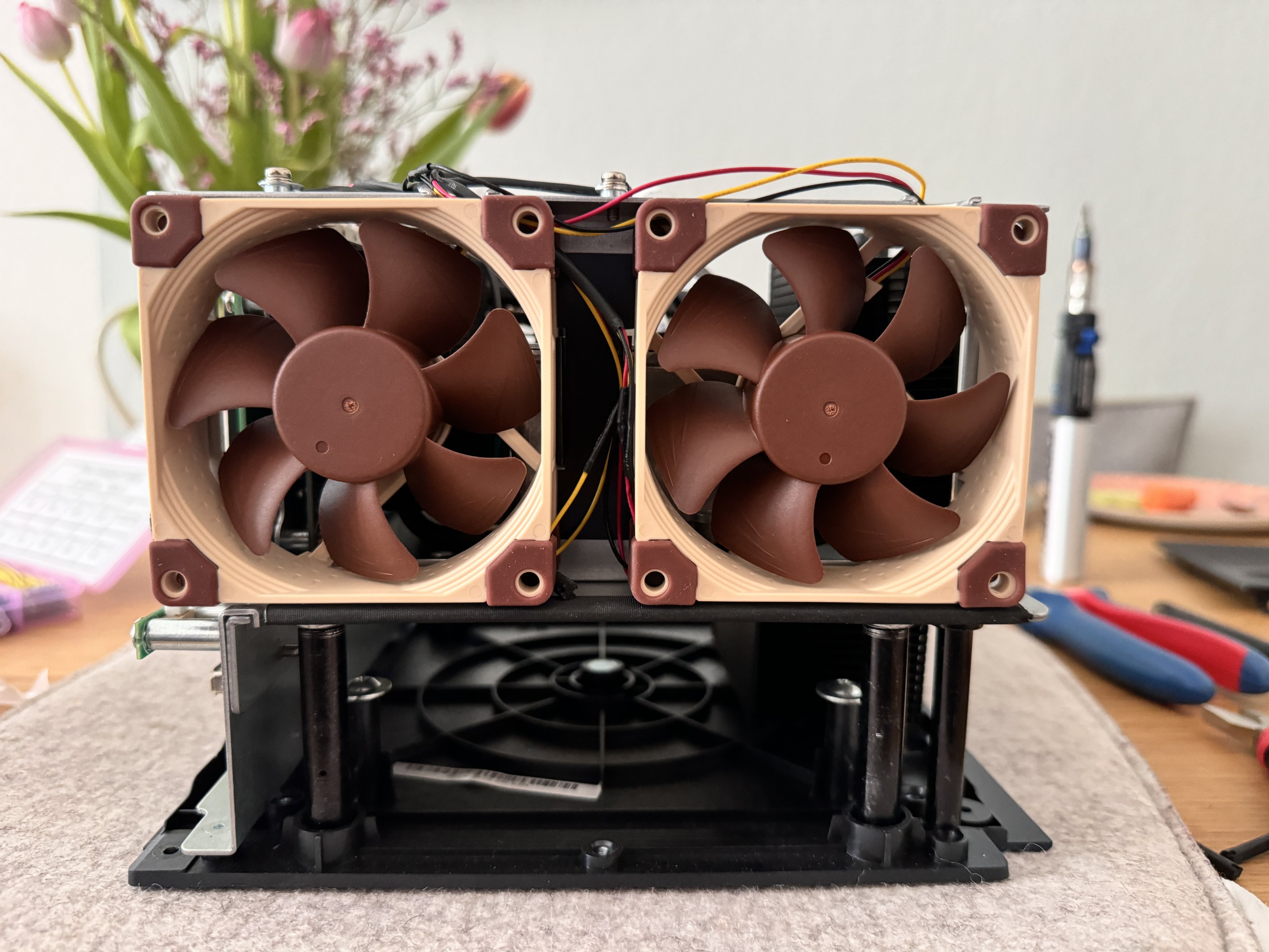

ich hab nun doch die Noctua NF-A8 FLX mit dem LN Adapter eingebaut.
Den kleinen habe ich noch gegen den Noiseblocker BlackSilent Fan XS1 - 50mm getauscht, hier war nur der 40mm Noctua NF-A4x10 FLX verbaut.
Jetzt ist der Beamer quasi lautlos. Temperaturen scheinen zu passen. 1h 4k Test zeigte keine Schwierigkeiten.

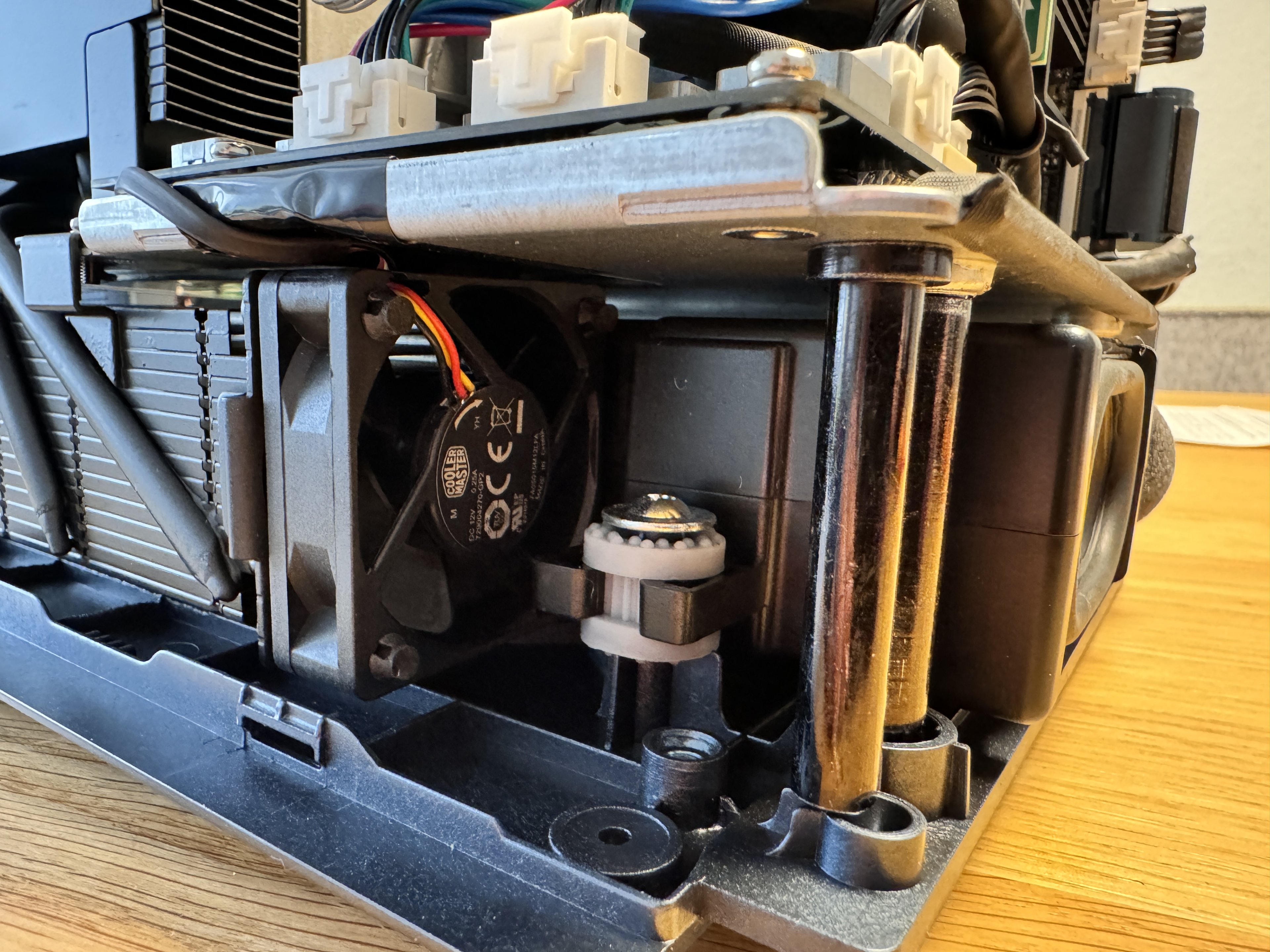

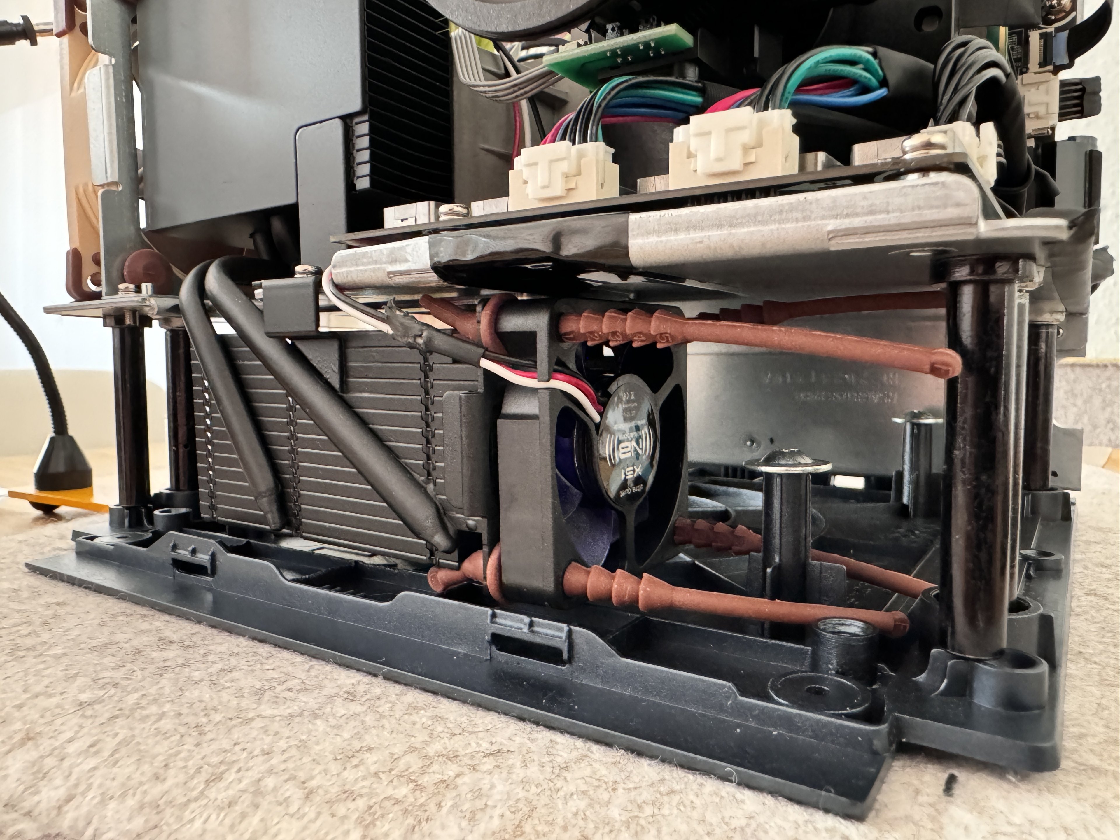

40mm Noctua:
50mm Noiseblocker:

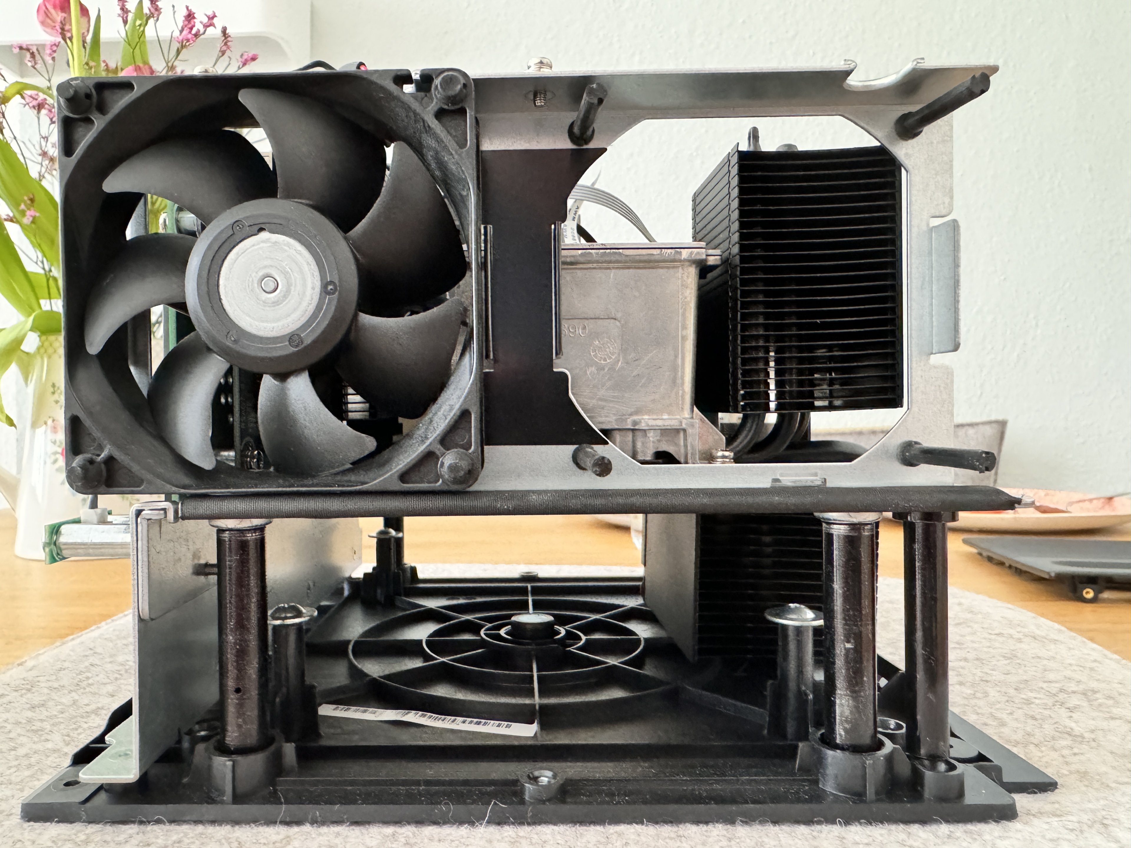

und hier noch Bild des leergeräumten Beamers mit den original Lüftern (einer fehlt bereits):
