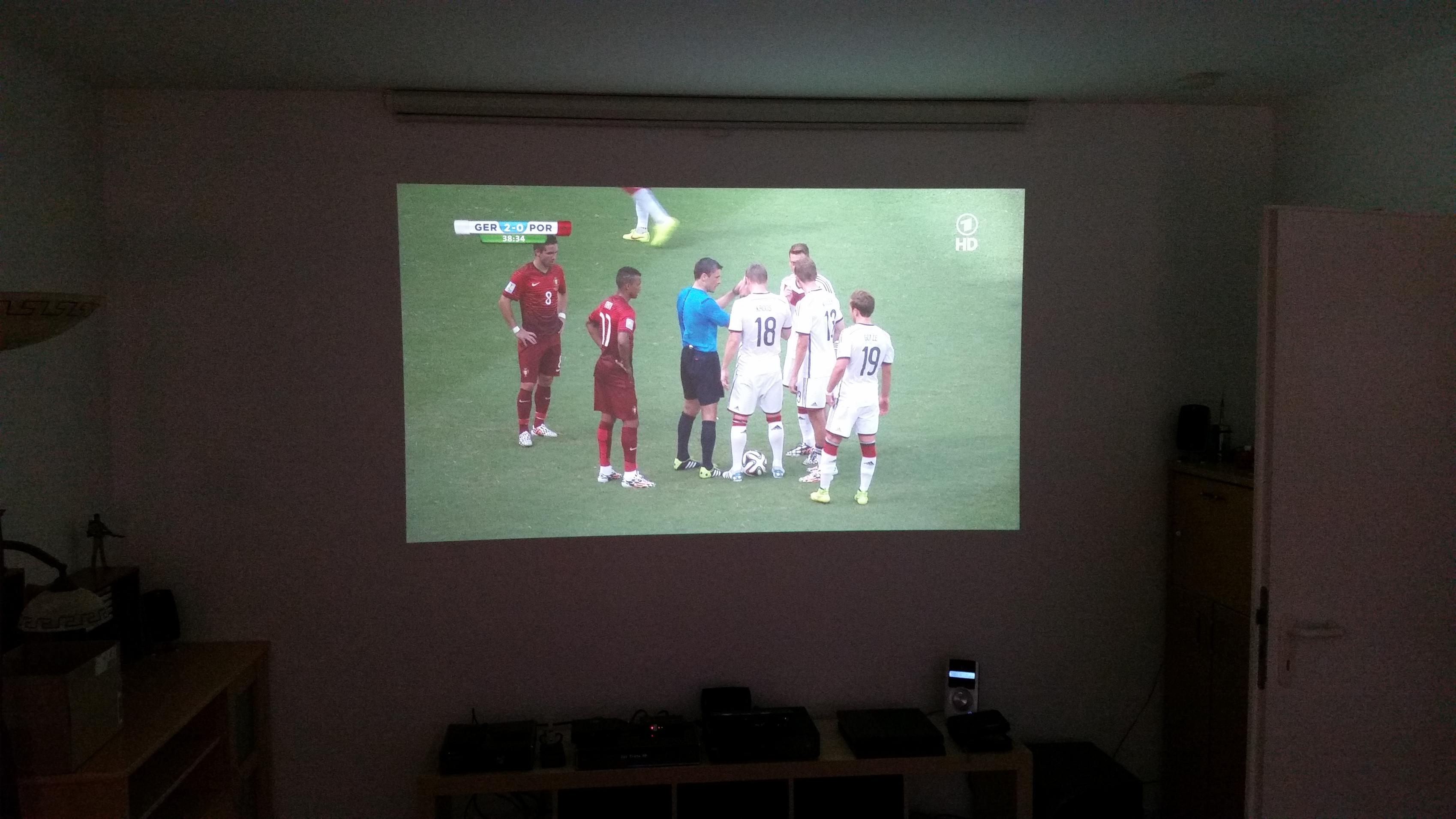

Die beste Leinwand ist wenn man nicht viel Geld hat eine schöne weisse Raufaser Tapete.
Als Beamer würde ich den BenQ W1070 empfehlen und wenn du nicht viel Platz hast, den W1080ST.
Normalen Fernseher hab ich keinen. Filme,Fussball und F1 werden über den Beamer geschaut und
was man sonst so schaut wie Nachrichten ect. über den DVB-T Stick am PC.
Aber auch wirklich nur, wenn man gar kein Geld hat! Eine echte Leinwand / ein vernünftiges Tuch liegt welten vor einer einfachen Tapete.
