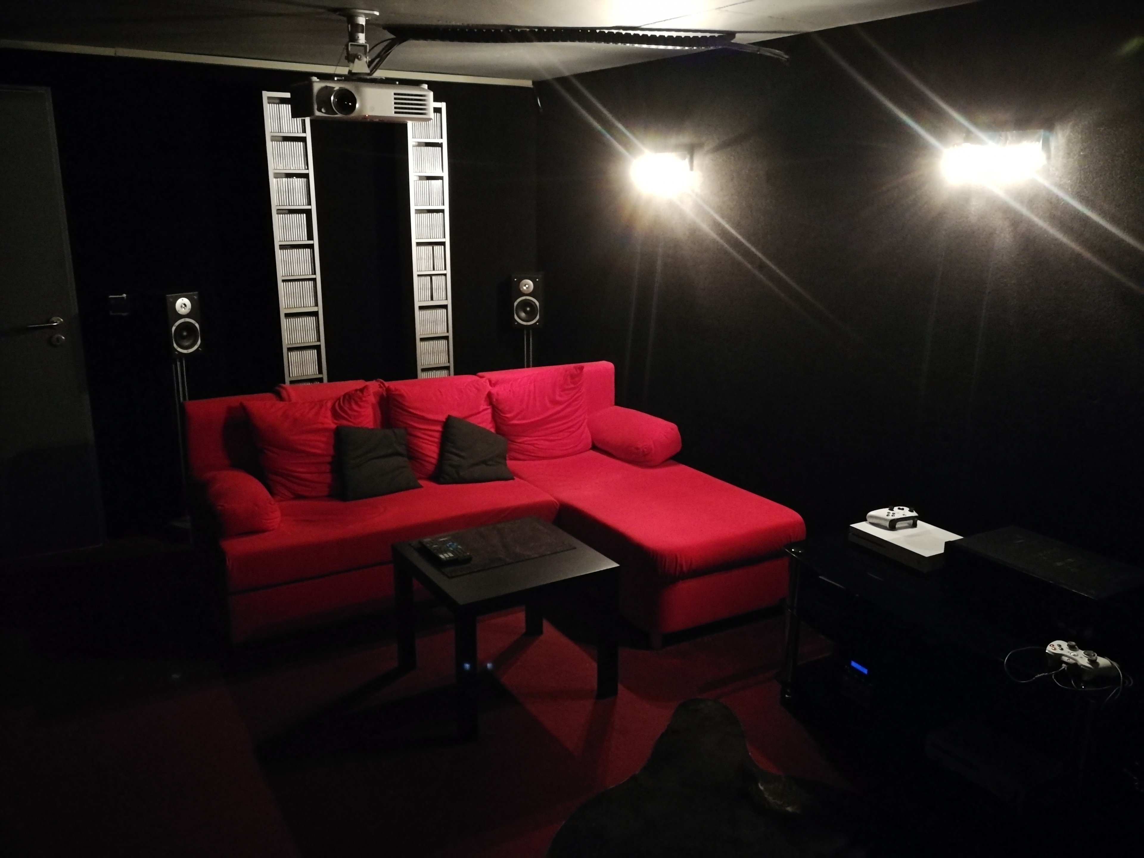

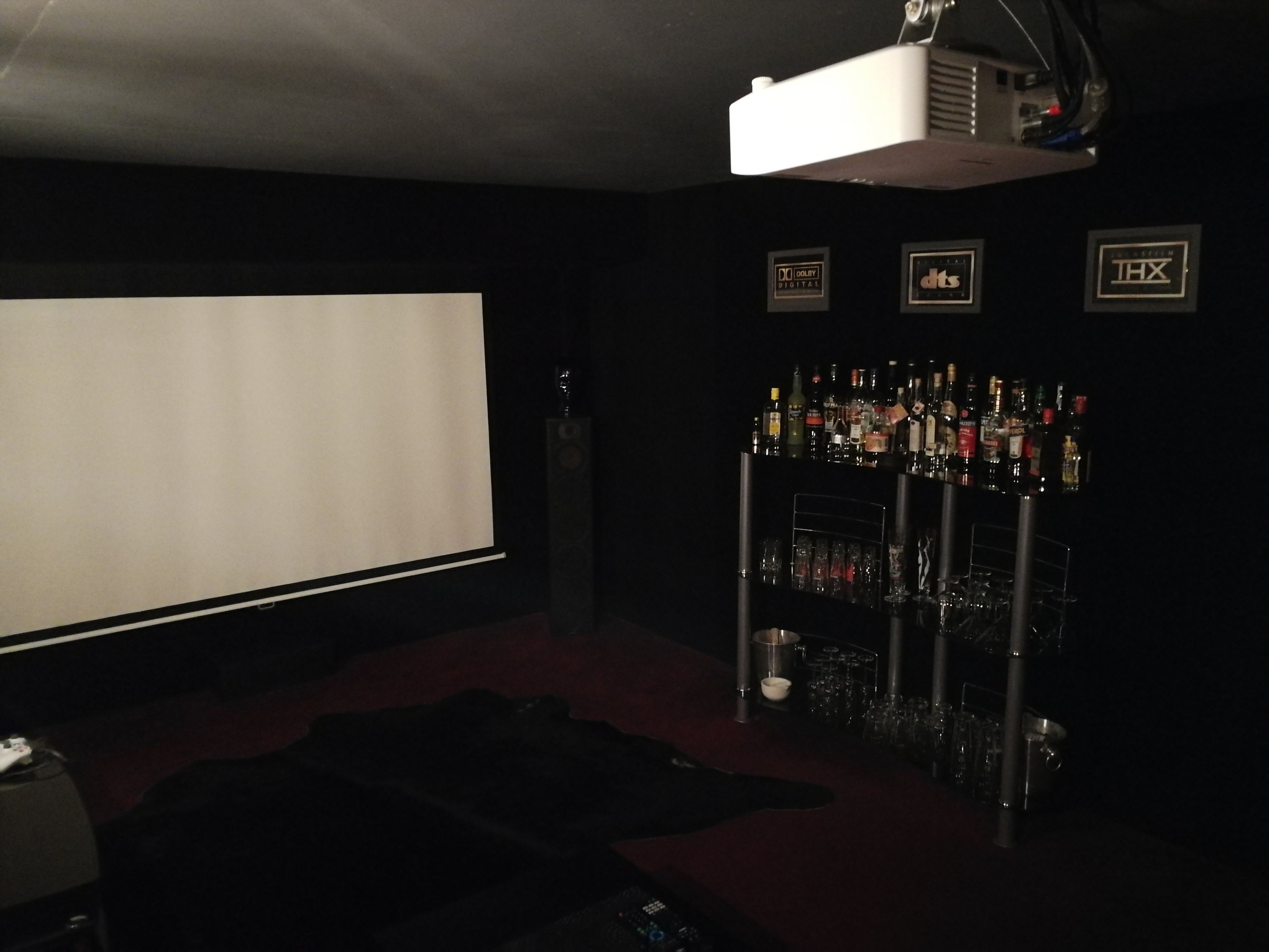

Macht aber nix, du kannst ihn auch hinten an der Wand Überkopf montieren. (halt minimal komplizierter)
Das schadet auch nicht der Lebensdauer, schließlich sind die beamer genau dafür konstruiert.
Ich würde ebenfalls dazu raten, den Beamer an der Wand über Kopf zu montieren. Solange das in den Spezifikationen des Herstellers vorgesehen ist, führt es zu keinen Nachteilen bei der Lebensdauer. Dadurch erspart man sich die Trapezkorrektur.
