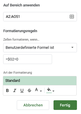

Gänsefüßchen weg, du willst ja nach exakt diesem Wert suchen, bzw. bedingt danach formatieren.
Ich habe das in einem anderen Google Sheet mal hinterlegt:
Hier wird nun jede Zeile eingefärbt, wenn in Spalte G eine 0 als Zellwert vorhanden ist. Ohne die Überschrift.
