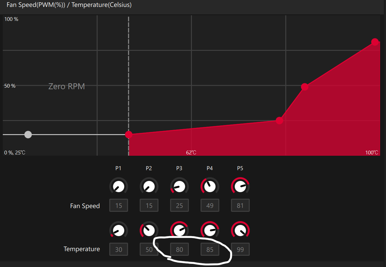

@EmilEsel Baue ich die Kurve so ungefähr nach? Ich sehe ja die genauen Werte nicht. Und müsste ich noch andere Werte in den Einstellungen setzen?

Lüfterkurven sind individuell. Man tastet sich da i.d.R. nach eigenem Geschmack und Bedürfnissen ran.
würde sagen kommt auf deine zieltemperatur an, und wie laut es sein soll
gehäuseflow spielt dabei auch ne rolle
meine zieltemp liegt zwischen 80 und 85°C
bis dahin darfs gerne leiser sein
ab 80°C dann eher lauter aber nicht so heiß
jeder wie er mag
Vielen Dank für die Info. Ich werde s mal ausprobieren.
