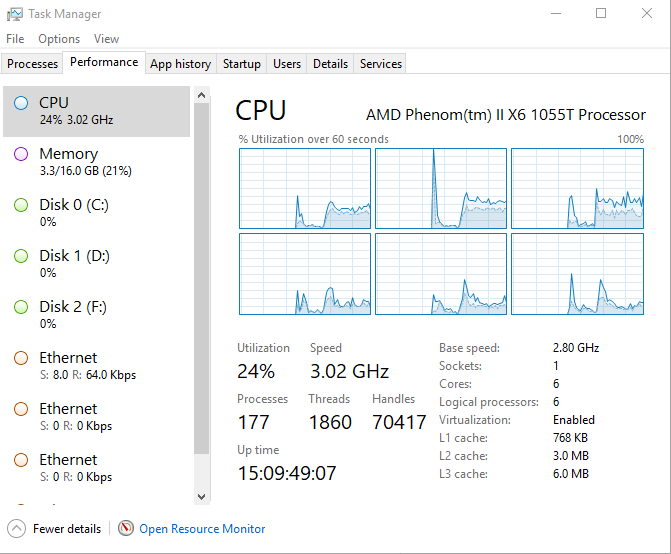

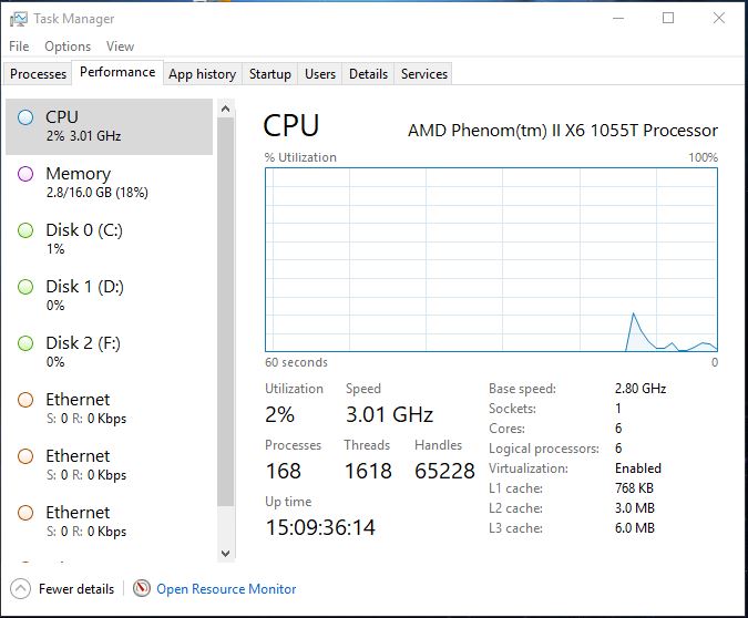

Hier bei mir auch. :D
Vorher:
Nachher:
Im Endeffekt kannst Du verbieten was Du willst. Rennt da irgendeine krude Animation hast Du einfach mal Last.

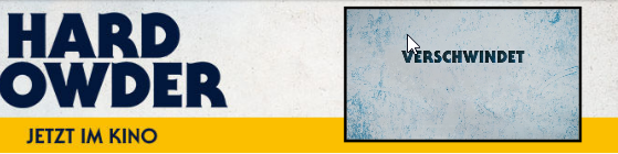

Das Teil (Werbung, wenn erlaubt) hier macht bei mir fast 30 Prozent CPU-Last.
