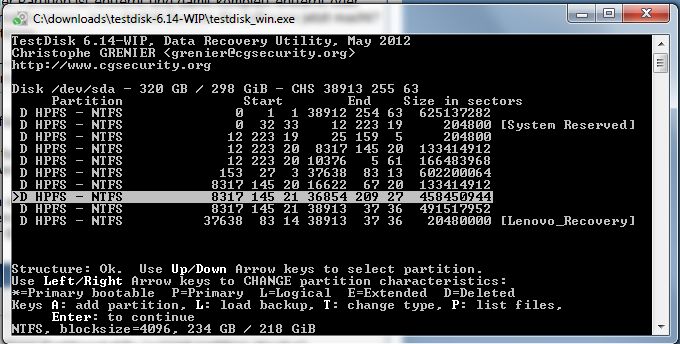

Ich möchte einen Screen nach Deeper Search von deinen gefundenen Partitionen.
Teile bitte mit, auf welchen sich Daten befinden.
Auch in Testdisk nach Analyse wenn da steht current partition structur.
Ist deine gegenwärtige Partitionstabelle und möchte ich sehen.
Somit deine jetzige Situation.

So, Deeper Search ist abgeschlossen.
Srtze mir mal einen Screen nach Analyse von deiner gegenwärtigen Partitionstablle (current partition structur).
Meinst Du das hier im Anhang? Oder meint "Srtze", ich soll Dir das als private Nachricht schicken?
Auf zwei der gefundenen Partitionen sind zumindest Teile meiner Daten, nämlich bei der mit 458450944 bei Size in Sectors (drittes von unten) und bei der mit 491517952 bei Size von unten (zweites von unten).
Die ursprüngliche Partition dürfte also die mit der größeren File in Sectors sein. Eine Datei konnte ich auch retten, allerdings sind in den Unterverzeichnissen nicht alle Dateien aufgeführt, ich komme immer nur bis zum zweiten Unterverzeichnis.

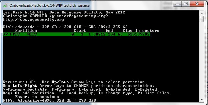

Ist der Anhang das, was Du meinst? Finde da nirgends "current partition structure". Oder muss ich für die "current partition structure" auf "Enter" drücken, um fortzufahren? Falls ja, komme ich dann wieder zu den Ergebnissen der deeper search zurück?

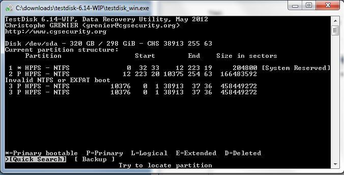

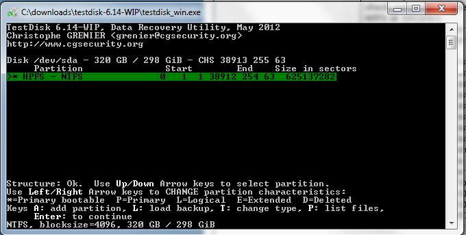

So, jetzt habe ich glaub' ich gefunden, was Fiona meint:
Im Anhang jetzt noch ein Screenshot nach der Quick-Search.
wenn ich hier mit "p" zugreifen möchte, kommt die Fehlermeldung "Can't open filesystem. Filesystem seems damaged".

(Anhang)

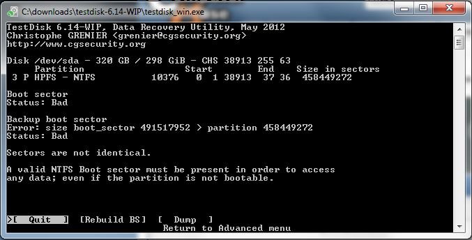

Zu deinen Screen hier;
https://www.computerbase.de/forum/attachments/current-partition-structure-jpg.281717/
Bei deiner dritten Partition ist der Bootsektor beschädigt.
Mache mal eine Bootsektordiagnose ob dann mehr Daten angezeigt werden und teile es mit.
Geht folgendermaßen.
Bestätige mal in Testdisk durch, bis du das Menü Analyse siehst.
Bestätige aber nicht bei Analyse sondern bei Advanced!
Wähle deine dritte Partition aus.
Bestätige bei Boot und gehe auf Rebuild BS.
Hinterher zeigt Testdisk dir das Ergebnis an.
Wenn Testdisk zu lange sucht (mehr als einige Minuten, teile es mit.
Hinterher solltest du das Menü List sehen.
Gehe mal da drauf und teile mit, ob deine Daten, mehr Daten oder eine Meldung angezeigt wird.
Gehe dort erst mal nicht auf das Menü Write, um keine Änderungen vorzunehmen.
Teile es mit.

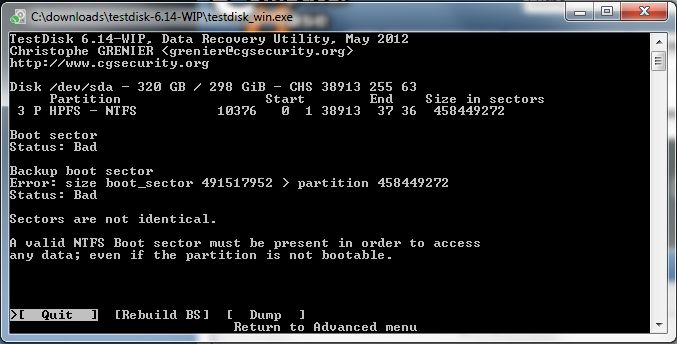

Ist jetzt 1:35 Stunden gelaufen, das Ergebnis war leider negativ (siehe Anhang)
Das Menü "List" kann nicht aufgerufen werden.

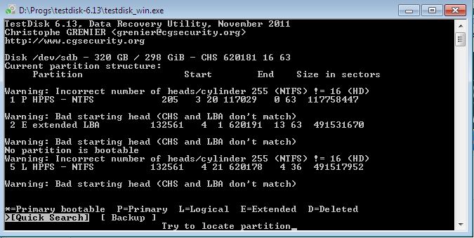

Hallo!
Habe mit Testdisk jetzt einfach die alten Partitionen wiederhergestellt, um zu versuchen, ob er die Daten entschlüsselt. Leider startet jetzt der Notebook nicht mehr.
Habe die Festplatte ausgebaut und an meinen Zweitrechner angeschlossen.
Testdisk zeigt folgende Fehlermeldung. Was soll ich tun? Bei Geometrie 16 eingeben? Der Wert scheint irgendwie seltsam!
P.S.: Auf dem Zweitrechner kann ich problemlos auf die Partitionen zugreifen, die Daten scheinen auch noch da zu sein, aber die verschlüsselten eben nicht abrufbar.

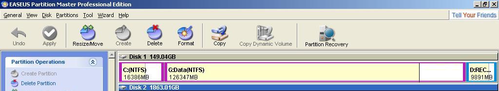

Was verstehst Du unter "Neupartitionierung"? Mit EASEUS wolltest Du(bzw hast Du ja) die bestehende Daten-Partition verkleinern und die davorliegende System-Partition vergrößern? Um welche Größe? Einfach die Grenzen mit der Maus verschoben oder Größen eingegeben? Wieviel der Datenpartition war ursprünglich belegt bzw frei?
Bei wieviel % des Entschlüsselungsprozesses etwa (als er weitermachte) war das?
Bevor nicht die genauen Rahmenbedingungen klar sind, lässt sich weder nachvollziehen, wie die Zerstörung abgelaufen sein kann, noch eine passende Rettungsstrategie entwerfen.
Wenn das vorher in Etwa so ausgesehen hat
Dann muss das ja im EASEUS in 3 Schritten ablaufen
- verkleinern der Datenpartition
- nach hinten schieben der Datenpartition
- vergrößern der Systempartition
