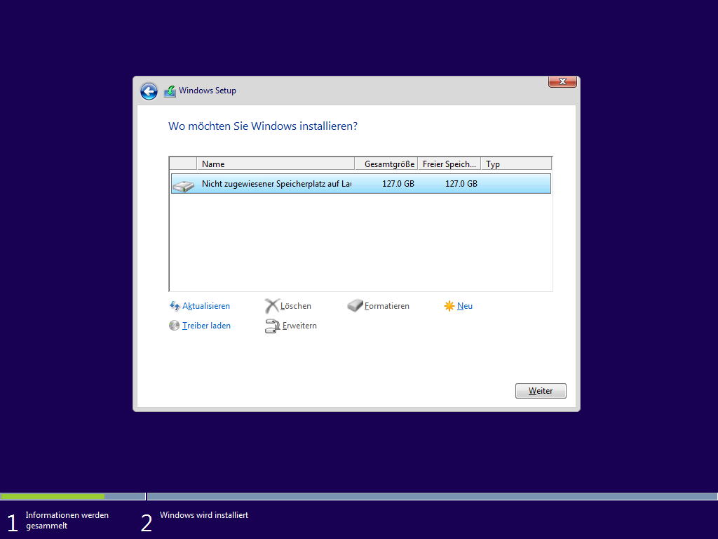

Bei der Installation möchte ich meine SSD mit knapp über 100 GB Speicher nehmen, meine Andere für die Spiele (1000GB) habe ich vom Pc abgesteckt.
Nun liegt die SSD auf dem Laufwerk 0, wodurch ich es nicht im Windows Setup auswählen kann.
Wie kann ich das ändern?
Der nicht zugewiesene Speicherplatz ist wohl anscheinend meine alte kaputte hdd die nicht mehr verbaut ist
Siehe Bild

Alle anderen Laufwerke trennen und auf der SSD dort im dem Fenster alle Partitionen löschen. Windows richtet dann neue an.
Siehe Bild
Nein, Windows zeigt da nichts an, was nicht angeschlossen ist.

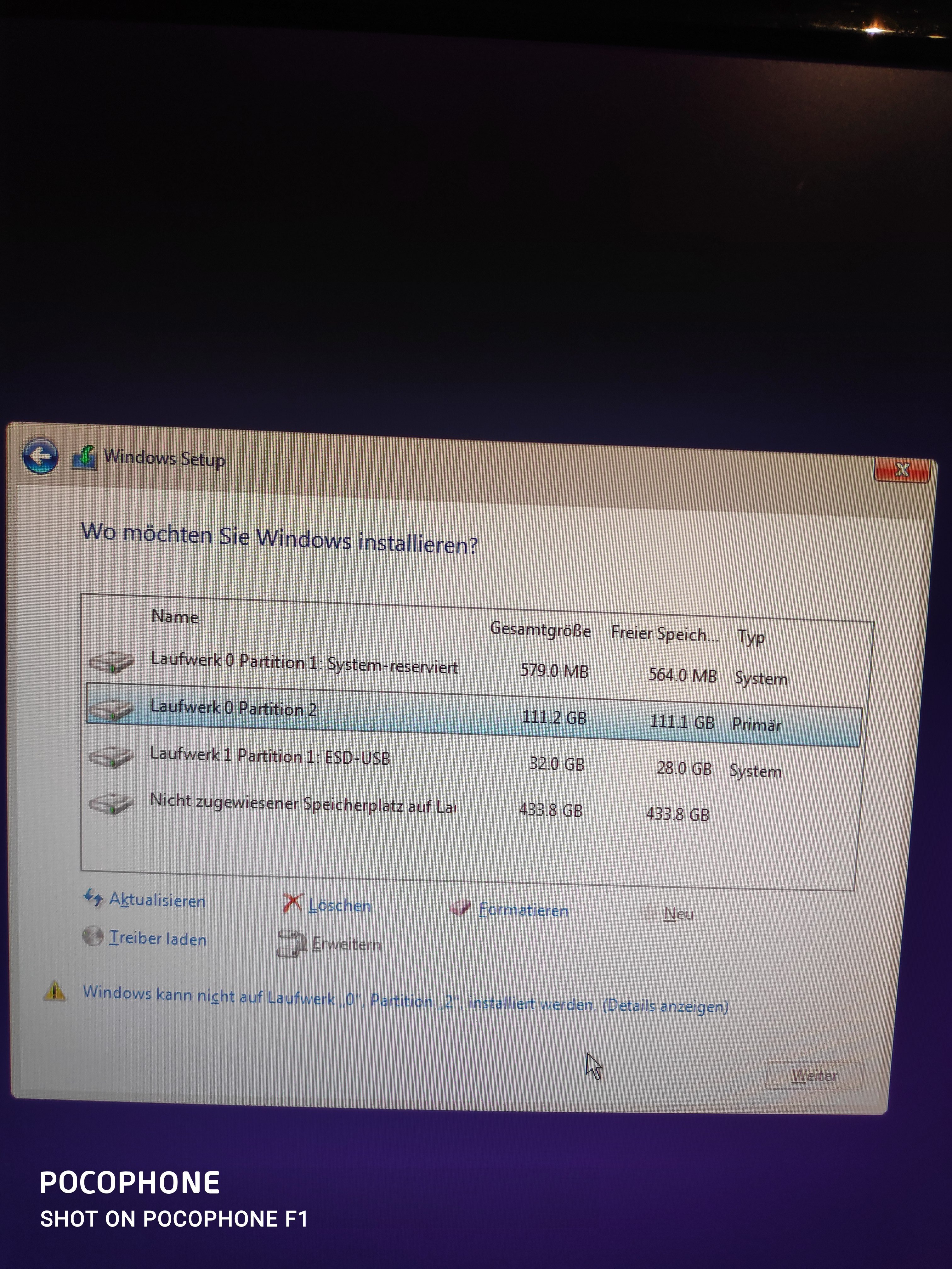

Habe alle partitionen gelöscht und jetzt kommt die Fehlermeldung dass keine neuen Partitionen erstellt werden können (Fehlercode:0xb0424090)
Habe aber gerade nur meine SSD angeschlossen und halt den USB Stick mit dem Installationsmedium :D
Alles gelöscht? Auch die systemreservierte? Da muss darf nur noch stehen, nicht zugewiesener Speicher auf Laufwerk 0. Und trenne andere Laufwerke.
So muss das dann aussehen.

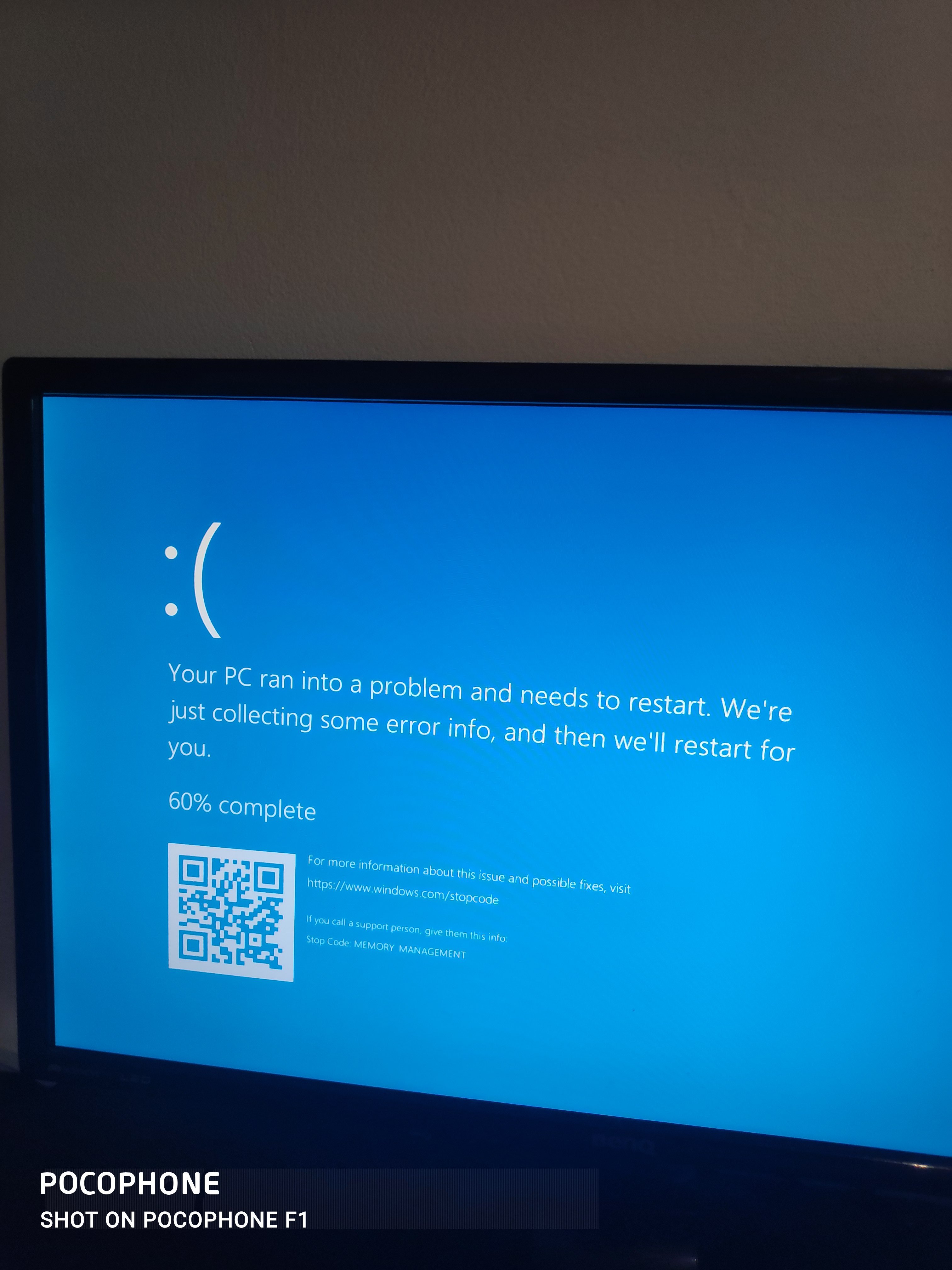

Jetzt bin ich bei der Installation, nun kommt aber folgende Fehlermeldung... :
Und er startet neu

na... wird dich ned freuen, aber deine maschine ist instabil.
und das must du beseitigen.
liste mal deine hardware.
alles, komplett und genau. die einzelteile.
aber so am ersten blick: ram
Könnte auch an einem maroden Datenkabel der SSD liegen.
Tausche das mal aus.
Wenn das nicht hilft, dann rückt in der Tat der RAM ins Blickfeld.
Ist der Übertaktet? Wenn ja mal auf Standard zurück setzen auch kein XMP Profil laden

lade dir memtest86 runter, mindestens ein testdurchlauf komplett.
du brauchst einen usb-stick.
ein einzger fehler, und du kannst abbrechen.
