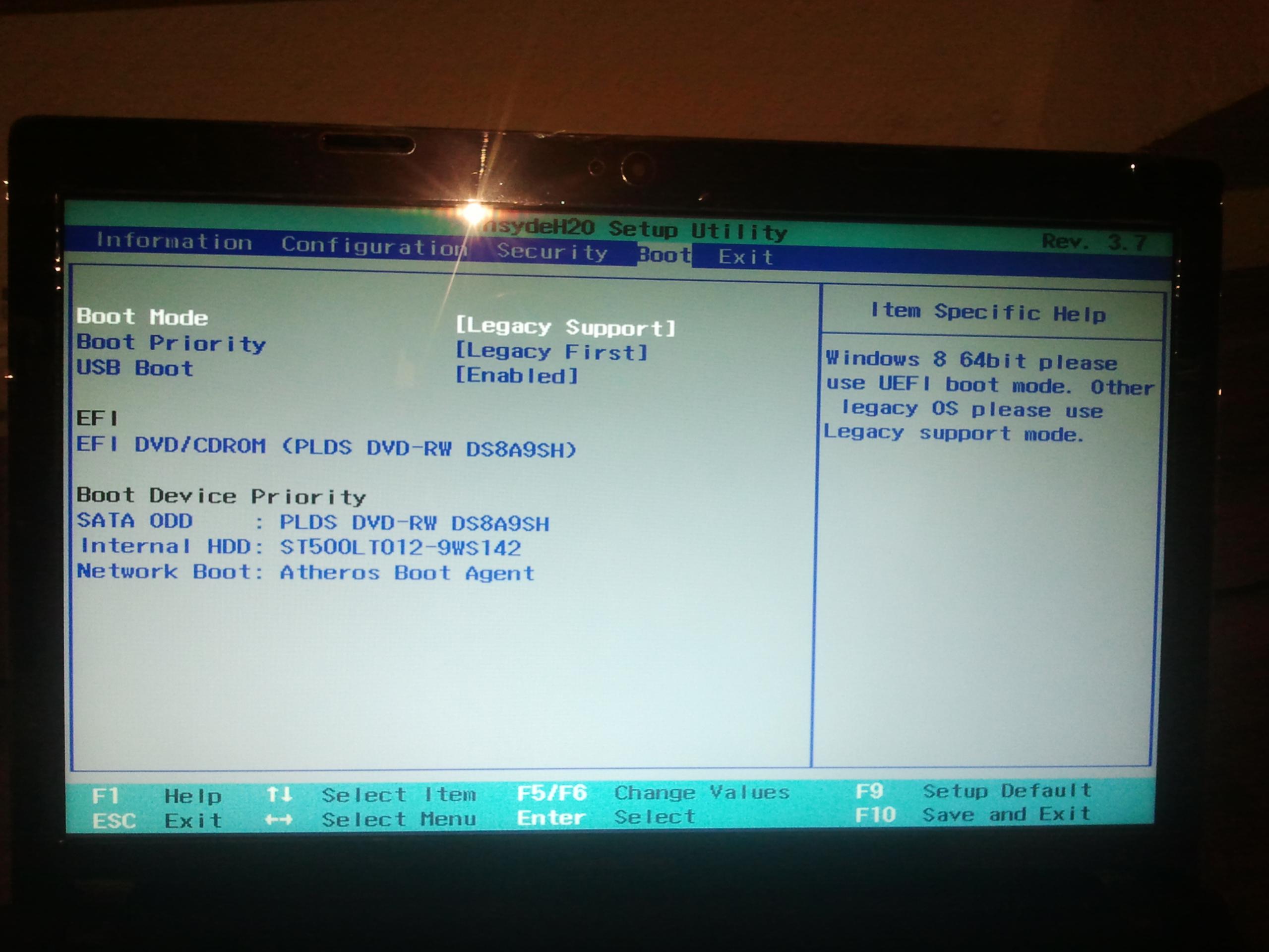

Kannst du mal ein Bild von den Einstellungen machen? Wenn du was nicht auswählen kannst dann liegt das meist daran das eine andere Option aktiviert ist und diese sich gegenseitig ausschließen.
Sieht im Prinzip richtig aus. Ich würde mal folgendes machen.
