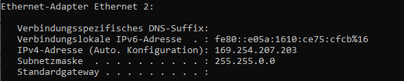

Das bezieht er wenn es automatisch ist.
Das ist eine APIPA Adresse, die gibt sich das Gerät selber, wenn es keinen DHCP Lease bekommt.
Funktioniert denn ein anderes Gerät über deine Powerline Adapter? Klappt es per Kabel direkt an den Router ohne Powerline?
PS: Den ganzen Blödsinn (IP von Hand, Firewall aus, etc.) bitte wieder rückgängig machen.
Powerline lässt grüßen - Starte die Adapter mal neu, LEDs für Verbindung prüfen, ggf. Router auch neu starten.
