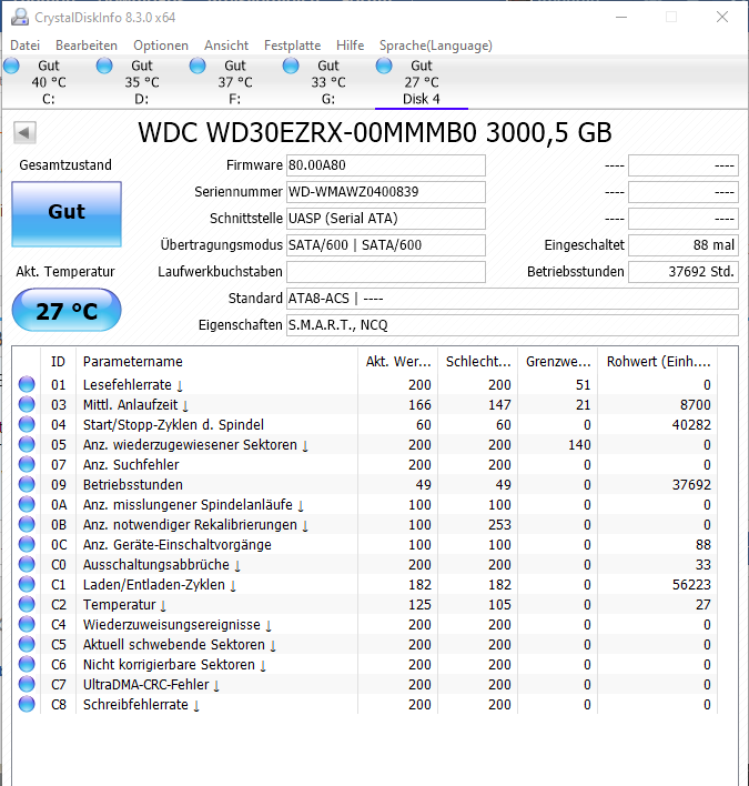

Es sind verschiedene Platten. Na gut ich mach eben von einer mal einen Shot (bei den anderen weiß ich nicht mehr welche es waren) :
Diese WD 3TB ist in Ordnung, aber wie alt ist die Dockingstation? Kann es sein das sie nicht mit Platten mit mehr als 2TB klarkommt? Die alten die nur USB2 haben, können es in aller Regel nicht, bei den den frohen mit USB3 ist es fraglich.

Was ist aufgetreten? Ein Fehler in einem der Testtools wie WD Data Lifeguard? Dann poste doch mal den Screenshot mit der Fehlermeldung, damit man weiß was da überhaupt falsch sein soll, die S.M.A.R.T. Werte zeigen nichts was auf eine Fehlfunktion hindeutet. Allenfalls die 33 unerwarteten Spannungsabfälle, aber bei 37692 Betriebsstunden sind die auch nicht wirklich ungewöhnlich, aber es könnte auch ein Hinweis auf einen Wackelkontakt bei der Spannungsversorgung der Dockingstation sein, die Stecker und die Buchsen bekommen sowas mit der Zeit schon mal.

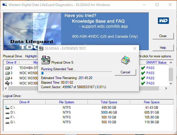

@Holt Ich versuche mal es zu reproduzieren. Mir ist aber auch bei verschiedenen WD Festplatten im Zusammenhang mit der Dockingstation aufgefallen, dass der Test bei manchen Sektoren teils zig Sekunden lang quasi hängen bleibt bis es weiter geht. Währenddessen zeigt auch die Aktivitäts LED nichts an. Auf den beiden folgenden Screenshots kann man das sehen. Man sieht auch dass die verbleibende Zeit sehr großzügig bemessen ist (Das tritt bei unterschiedlichen Festplatten auf, teilweise auch beim kopieren von Daten) :

Vielleicht hat die Platte Probleme bestimmte Sektoren zu lesen und schafft es erst nach mehreren Versuchen, die Green/Blue sollten es 14s lang versuchen, aber vielleicht haben auch Vibrationen die Köpfe aus der Spur gebracht (ist vielleicht ein Bass in der Nähe?) oder es gab ein Problem mit der USB Anbindung und daher dauert es etwas.

So die Platte hat in der ganzen Zeit bis jetzt gerade mal lächerliche 3,57 % geschafft.
