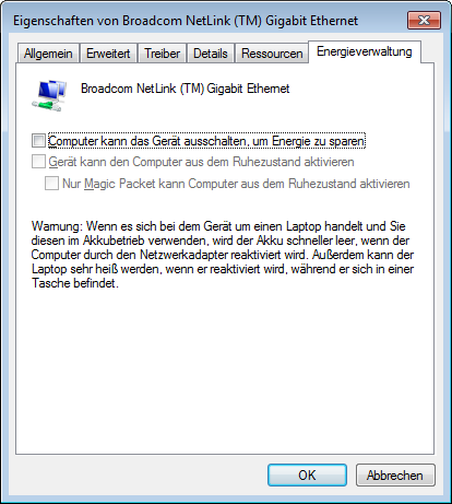

Versuch mal im Gerätemanager einzustellen das Windows das Gerät nicht abschalten soll, evtl hilfts ja.

Ich denke mal das Werkham bereits die Richtige Antwort genannt hat..
Bei 80% unserer Kunden mit eben diesem Problem sind die Energieoptionen der Netzwerkkarte der Verursacher...

hallo,
das war auch mein erster Gedanke dem ist aber nicht so . Der Punkt ist schon deaktiviert.
