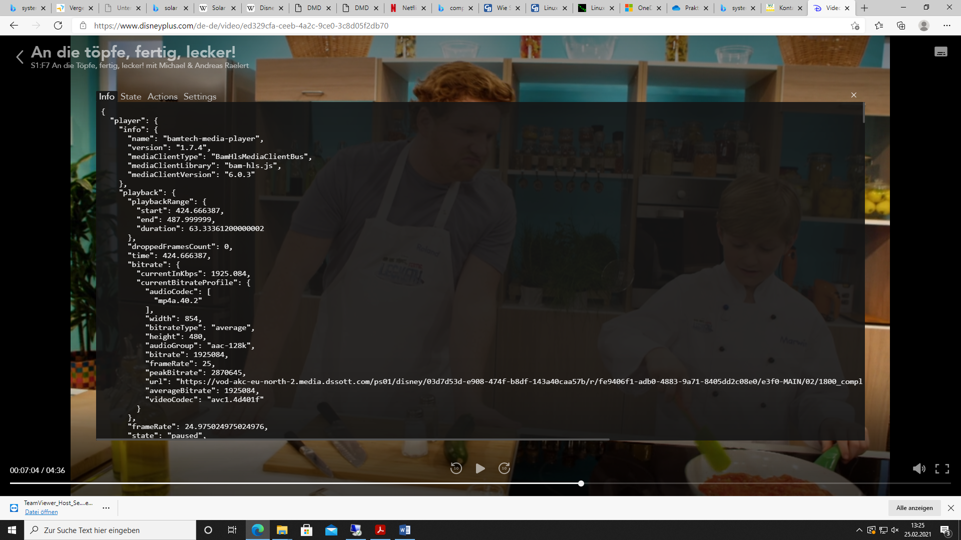

Gibt es ein Programm wie ich bei Disney+(Web und App) eine Art Hintergrundprogramm laufen lassen kann um mir die Bitrate, Streamqualität auslesen zu lassen?
Oder gibt es da auch eine Tastenkombi?
Also in diese Richtung:
Zur Not ausrechnen, das wär mein vorgehen wenn du an nem Pc Sitzt.
Geht mir darum ob es zB. wirklich 1080p ist usw. und wie konstant es ist.

Hier hat jemand die Antwort auf die gleiche Frage gefunden:
https://www.computerbase.de/forum/t...trate-aufloesung-bei-disney-anzeigen.2007510/
Zumindest vor einem Jahr funktionierte es noch mit Strg + Shift + .

@PC295 @strongbow Ginge das mit VLC so einfach, könnte jeder ohne teure Geräte zur Umgehung der Kopierschutzmechanismen lokale Kopien anfertigen. Leider ist es nicht so einfach.
Auf meinen Thread bei reddit hat dummerweise niemand geantwortet. Gehe deshalb davon aus, daß Disney das oben dargestellte Debugmenü zur Erhöhung der Kundenfreundlichkeit und -zufriedenheit abgestellt hat.
