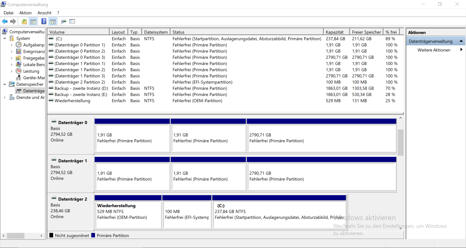

Hab die Daten über einen zweiten Windows PC via Datenträgerverwaltung "ausgelesen"

Du siehst da nur die Partitionierung, das Filesystem wird wie gesagt nicht erkannt.
