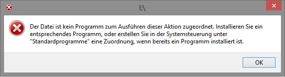

Wenn ich meine Festplatte anschließe, kommt immer ein Fehler (siehe Bild).
Ich kann die Festplatte danach verwenden, aber die Meldung nervt mich sehr.

es wird versucht beim anstecken eine datei zu starten
diese datei hat eine endung xyz -> nicht ersichtlich
auf jedenfall fehlt das entsprechende programm um die datei zu starten
wird vermutlich schwer was zu finden
Systemsteuerung\Hardware und Sound\Automatische Wiedergabe
wird beim anstecken eines geräts "normalerweise" der explorer geöffnet?
/was für dateien befinden sich im stammverzeichnis von - in deinem fall - I?
hast du die dateierweiterung anzeigen aktiviert?

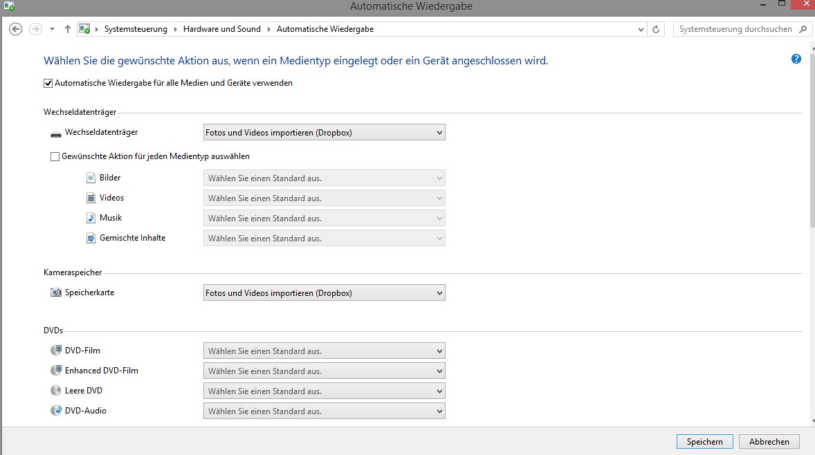

Danke viel mal, das Problem ist gelöst!
Es lag daran, dass ich bei automatische Wiedergabe auf "importieren (Dropbox)" hatte (siehe Bild), doch ich habe Dropbox deinstalliert und hatte dadurch auch nicht mehr den lokalen Dropbox-Ordner...
Da suche ich stundenlang nach dem Problem und es wäre so einfach ;)
