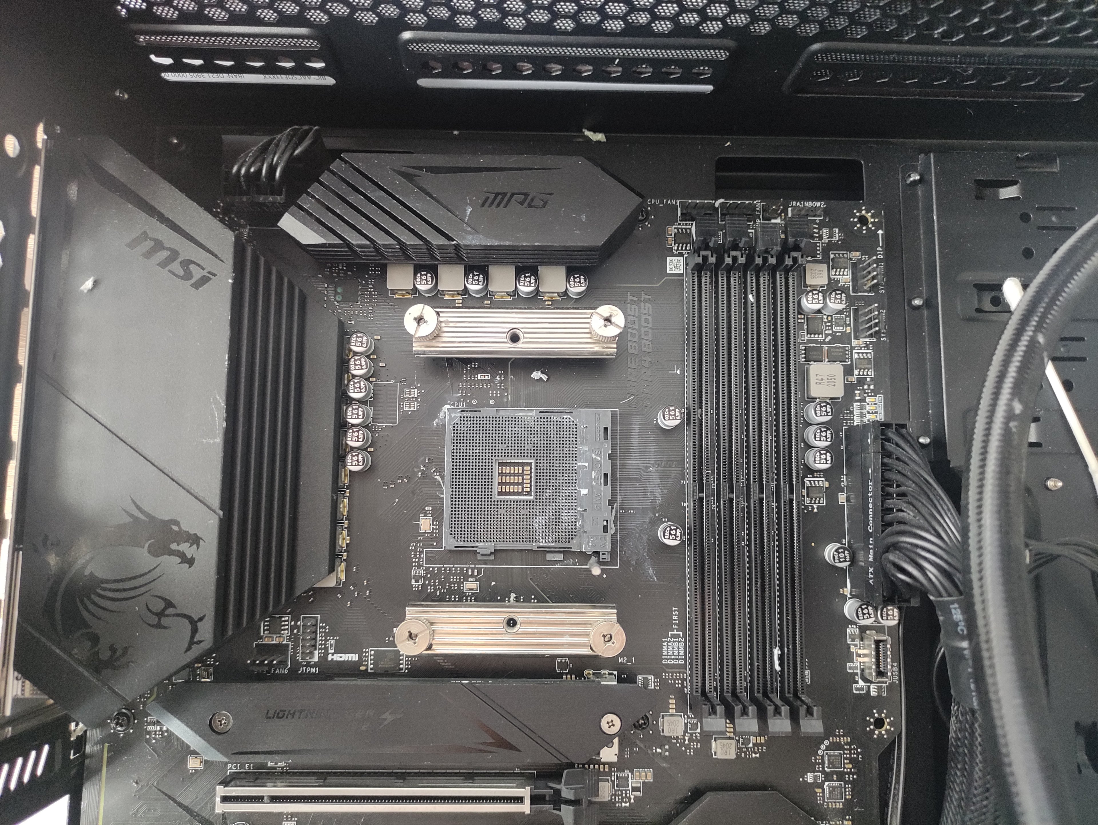

Ja, dann würde ich sagen das da was an deinem Rechner durchgebrannt ist. Vermutlich im Audiobereich des Mainboard. Du kannst optisch mal prüfen ob du was auffäliges siehst (die Audiohardware sitzt meistens unten links). Auch gerne ein Foto hier posten.
Falls Audio auf dem Mainboard tatsächlich beschädigt ist, könntest du versuchen es einzusenden (je nach Kaufdatum) oder eine Soundkarte kaufen (intern oder extern). Gibt recht günstige, je nach Anspruch natürlich.
Was sollen uns nun die unkommentierten Bilder eines vollkommen verschmaddelten Sockels sagen?
Hast du die Wärmeleitpaste unter statt auf den Prozessor geschmiert oder wie hast du es geschafft das Ding so zu versauen?
Warum befinden sich überall Reste von Wärmeleitpaste? Warum ist das Mainboard nicht ordnungsgemäß verschraubt? Wurde auf die korrekte Anbringung der Abstandshalter geachtet?
Also ich kann auch erstmal nichts erkennen was da abgebrannt sein könnte. Aber vielleicht auf der Rückseite des Boards.
öhm bild 1 wieso ist die eine schraube da unter den mainboard ? wtf wer hat das ding so zusammen geschis.... ?
Weiß ich selbst nicht sieht halt nur scheiße aus aber funktionierte einwandfrei 🤣🤣
Also ich kann auch keine Schäden im Audiobereich erkennen. Wie in #14 erwähnt, evtl auf der Rückseite.
PS: die Wärmeleitpaste hast du aber echt gut verteilt im Gehäuse... vor allem im CPU Sockel... hoffe mal du kriegst das System wieder ans laufen...
Anhand dieser mit nicht weniger als 'mangelhaft' zu umschreibenden Montage denke ich, dass ein Bauteildefekt im Bereich Mainboard nicht unwahrscheinlich ist.
Oh wei... Oh wei. Nach dieser "Einbauqualität" haben sich die Möglichkeiten worans liegen kann vervielfacht. Ausbauen, komplett reinigen [sofern man den CPUsockel überhaupt noch clean bekommt] und dabei das Mainboard genauer nach evl sichtbaren Schmorstellen absuchen. Beim rausbauen mal genau daruf schauen ob das MB irgendwo Gehäusekontakt hatte außerhalb der Schrauben, auch gucken das alle Abstandshalter korrekt sind.
Sollte sich nichts finden lassen, bleibt Dir nix anderes übrig, als nach der Reinigung alles wieder, diesmal aber ordentlich und richtig! Zusammen zu bauen und zu testen. Wobei ich das, jetzt wo ich die Bilder gesehen habe das eher nem Profi überlassen würde.... Aus welcher Ecke [PLZ] kommst du denn?
