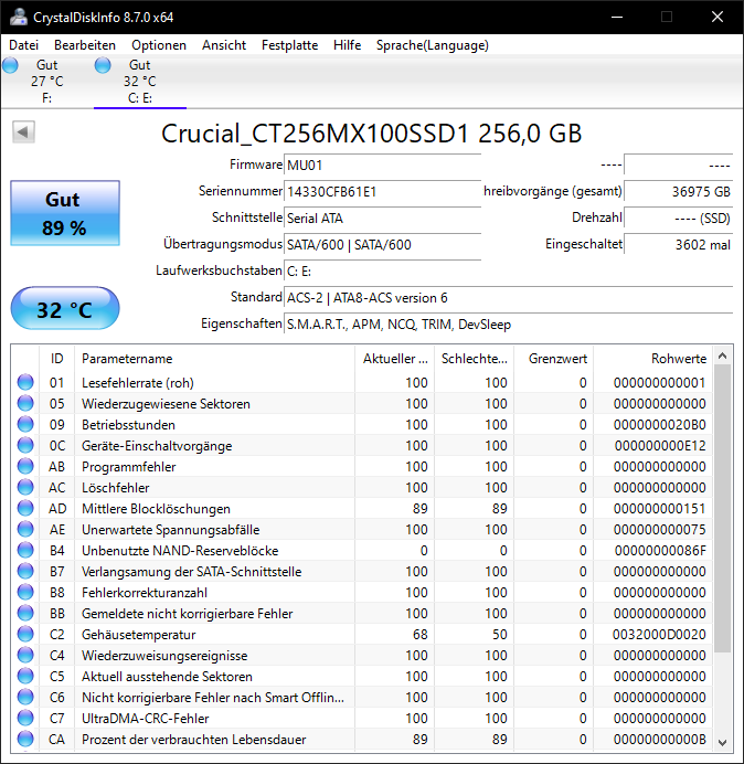

@prian Das mit den Festplatten hat ja noch Zeit, aber trotzdem Danke für deinen Rat. Hier sind die Ergebnisse:

@Thor9 hier die Info:
Sorry, aber ich bin Softwaretechnisch nicht der beste. Deshalb entschuldigt bitte, wenn´s ein bisschen dauert : )
Hier das ganze nochmal im Text-Format:
Die SSD ist in Ordnung und das Datenkabel ebenfalls. Poste auch noch mal den Screenshot für die HDD, ziehe aber das Fenster so weit auf, dass alle Attribute sichtbar sind. Wenn ein optisches Laufwerk verbaut ist, dann klemm das mal testweise ab.
