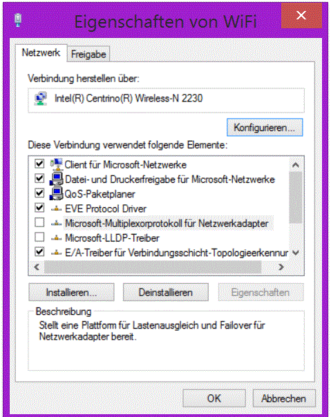

Eine weitere Frage wäre noch kann jemand erklären was die beiden Angaben zu bedeuten haben wo kein Häkchen
drin ist?

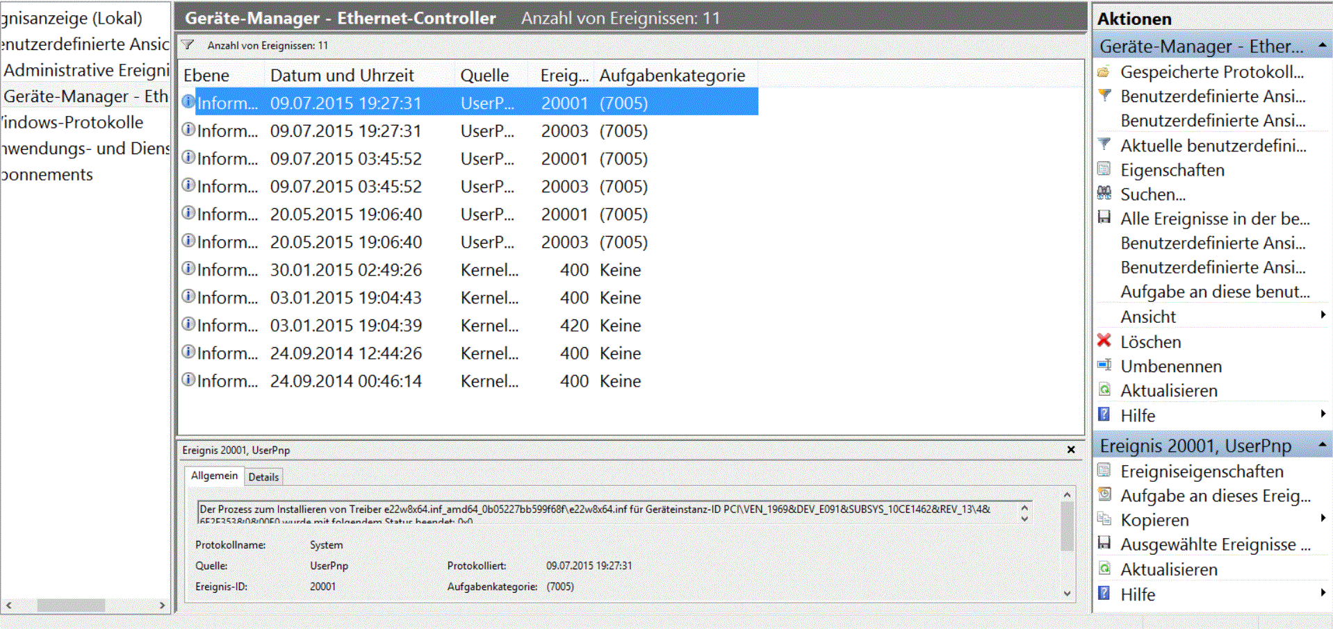

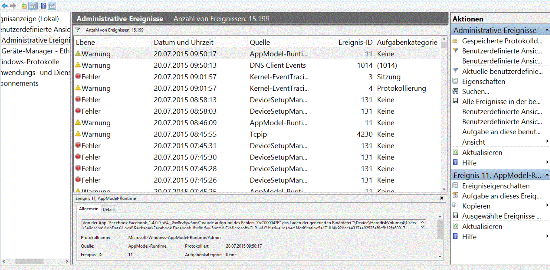

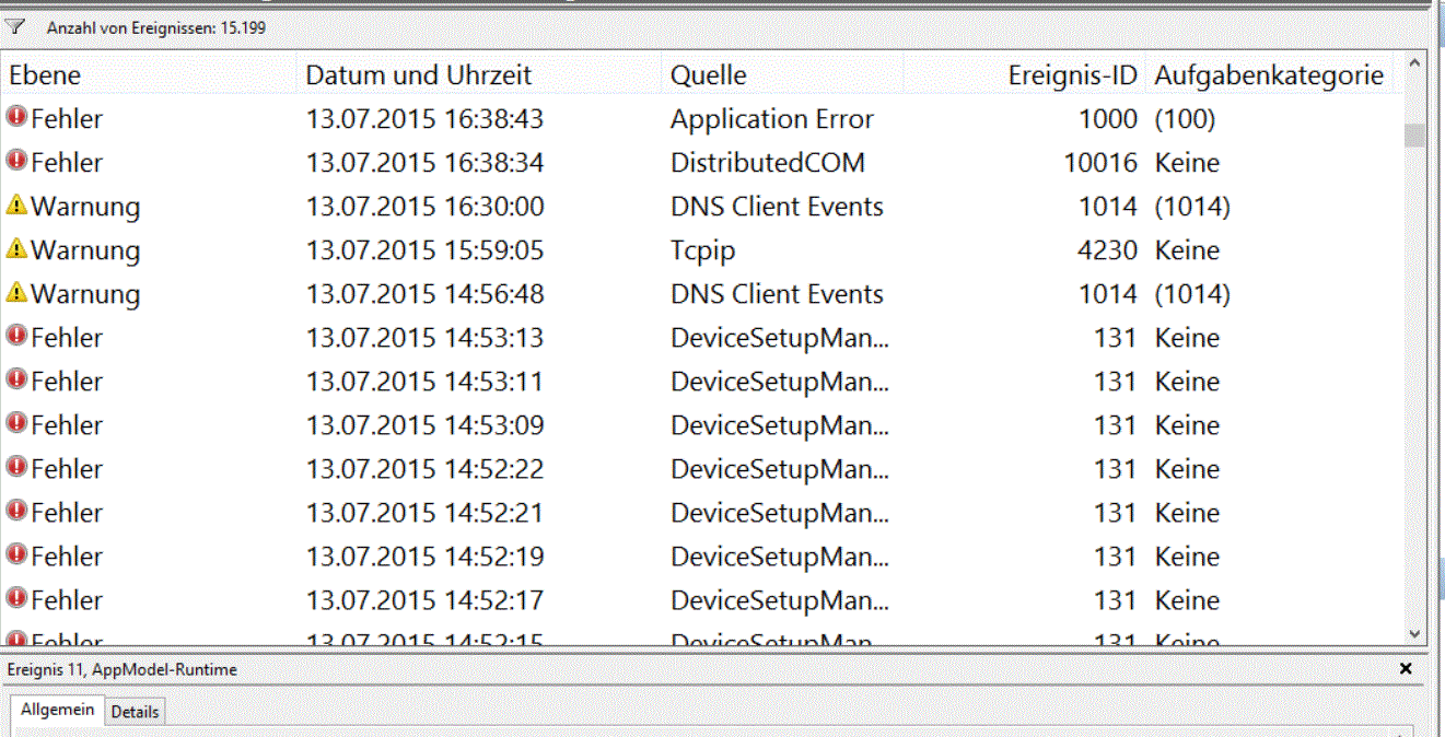

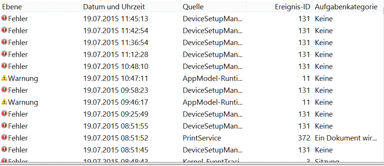

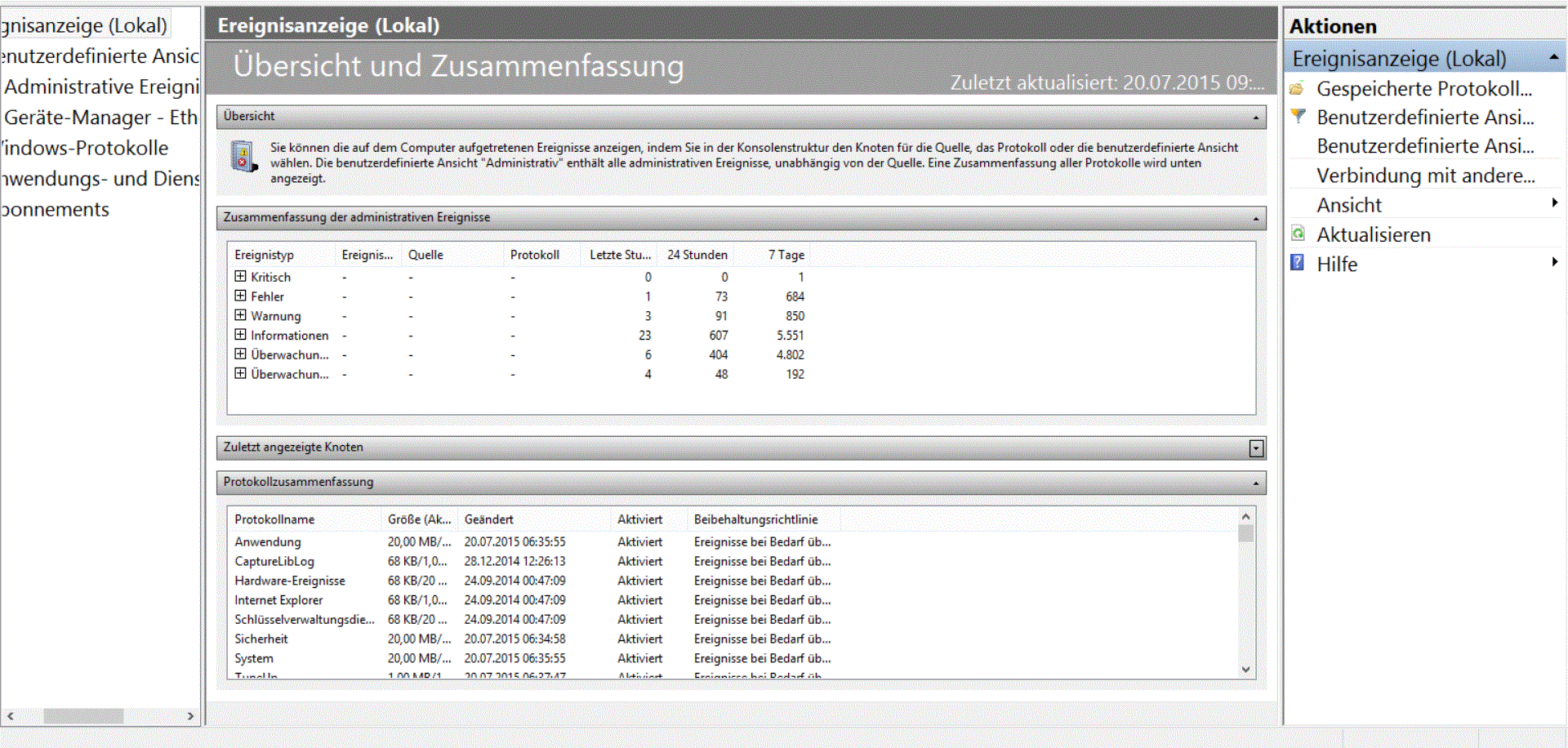

Kann man auf den Log das Problem erkennen ?
Das System auf einen anderen Tag zurücksetzen hat auch nichts gebracht.
