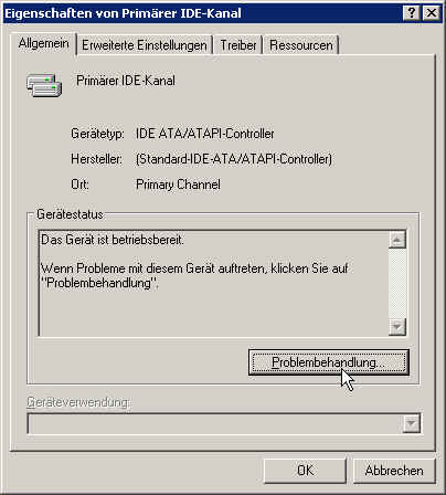

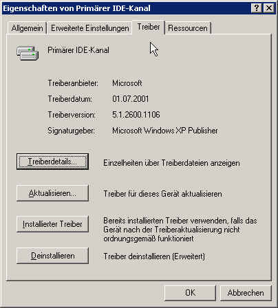

Im Gerätemanager steht entweder Standard IDE Controller oder Nforcexxx.
hier mal 2 pics, ich glaub ist standard ide oder? Soll ich mal die neuesten von nvidia rüberziehen?
MfG Jonny Nr. 5

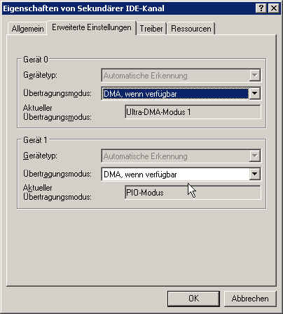

Habs umgestellt und sind auch hochwertige Kabel. Guckt mal das Pic an, irgendwie ist immernoch PIO, Neustart hab ich gemacht. Was kann ich noch tun? Die Auslastung ist nach wie vor so hoch.
MfG Jonny Nr. 5

Welches Gerät hängt noch am Port, ein Cd Laufwerk? Mach das mal ab und sehe dann ob es geht.
Verteilung: Master: pri -> 7k250 Boot, sec -> SP1604N / Slave: pri -> LG DVD-RW, sec -> SDM-1712

Laut Deinem Anhang läuft der Brenner doch im UDMA Modus, lediglich das DVD nicht, evtl kann es das nicht. Was natürlich zu den Einbussen führen, kann bei Direktkopien. Ein Firmwareupdate könnte da Abhilfe schaffen. Welche Software benutzt Du denn zum Brennen?
Hab jetzt nur noch 4% Auslastung. Alles klar, hab mal den neuen Treiber installiert und jetzt steht im Gerätemanger auch nvidia Controller, und wie ein Wunder udma wird auf allen kanälen angezeigt.
Vielen Dank für die hilfe.
MfG Jonny Nr. 5
