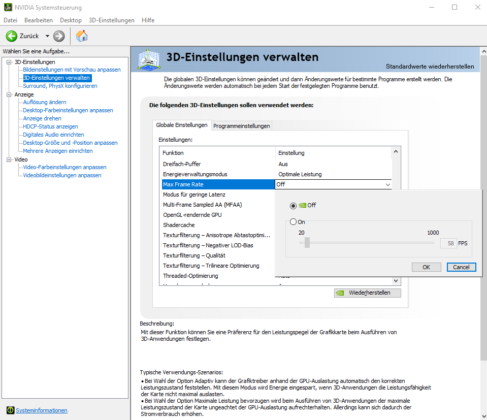

Geh in die nvidia Systemsteuerung und stelle die "Max Frame Rate" auf 30 fps. Das sollte wahrscheinlich schon genügen.
