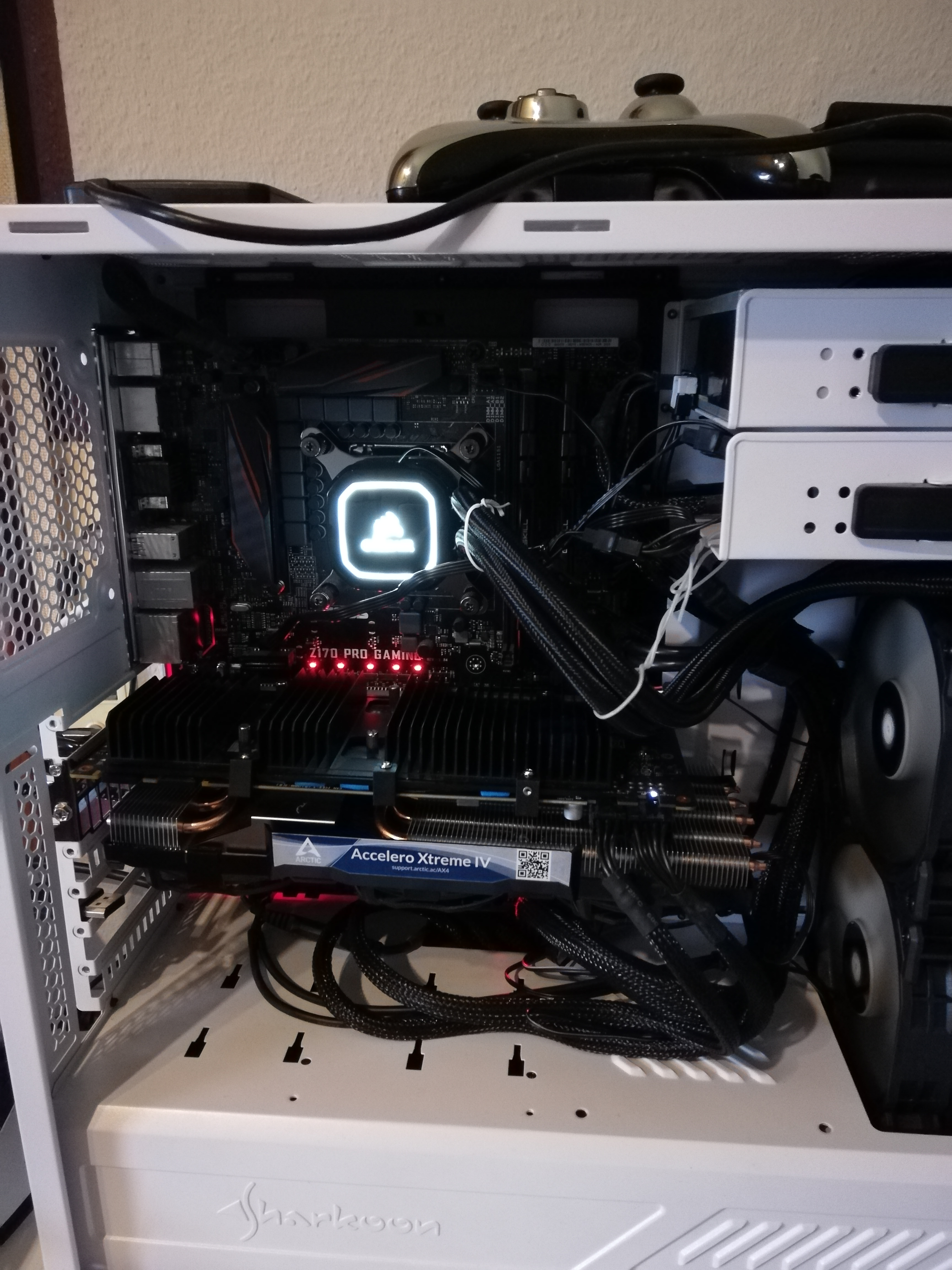

Puh, was für ein Kabelmanagement... :D
Räum mal die Kabel zur Seite und installiere hinten noch nen Lüfter, dann dürfte der Luftstrom deutlich besser sein.
Ich denke das Gehäuse ist einfach zu klein
Oh, die Grafikkarte läuft gar nicht auf Wasser, dann würde ich behautpen, das Mainboard bekommt nicht mehr genügend frische Luft durch die Wasserkühkung.
Ist die Konfiguration dein Ernst? Die Wasserkühlung drückt wie @CSOger geschrieben hat die Luft rein; bei der Wasserkühlung dauert das dann 10-20 Minuten bis sich das alles schön aufheizt. Und dann ist die warme Luft im Gehäuse und wird nicht mehr abtransportiert.
Die warme Luft staut sich dann überall. Werden Spannungswandler zu warm schmiert das sofort ab. Wäre meine Einschätzung. Steht das Gehäuse dann noch schön zur Wand oder neben einer Heizung, dann staut es sich noch mehr. Das Netzteil läuft dazu noch recht getrennt vom Rest der Komponenten.
Lösung: Mindestens hinten einen Gehäuselüfter einbauen, der Luft rausbläst. Besser noch nach oben auch 1-2. Bei der AIO kann man auch testen inwieweit es sich lohnt, dass sie selbst rausbläst. Wenn es nicht gerade auf 1-2° ankommt und alles moderat eingestellt ist, dann kann das auch ganz gut funktionieren, d.h. vorne 2x rein, hinten 1x raus und nach oben AIO raus. Geschmackssache alles wenn es das Gehäuse zulässt.
Puhh...Gehäuselüftung gleich null, aber Hauptsache "fette" Kompaktflüssigkeitskühlung drin.
Statt dieser "Modelösung" wäre ein guter Luftkühler und gute Gehäuselüfter besser gewesen.
Zwei Lüfter ziehen rein, einer zieht nach hinten raus und je nachdem, was dein Gehäuse kann, könnte man auch einen nach oben raus ziehen lassen.
Ob die Kabel nun gut oder schlecht verlegt sind, ist in dem Fall eher Wurst.

Vorne die AIO die ja die ganze warme Luft des Radiators ins Gehäuse drückt.
die lüfter drücken die luft durch den radiator nach draußen. wird sich wenn dann zwischen radiator und casefront stauen.
